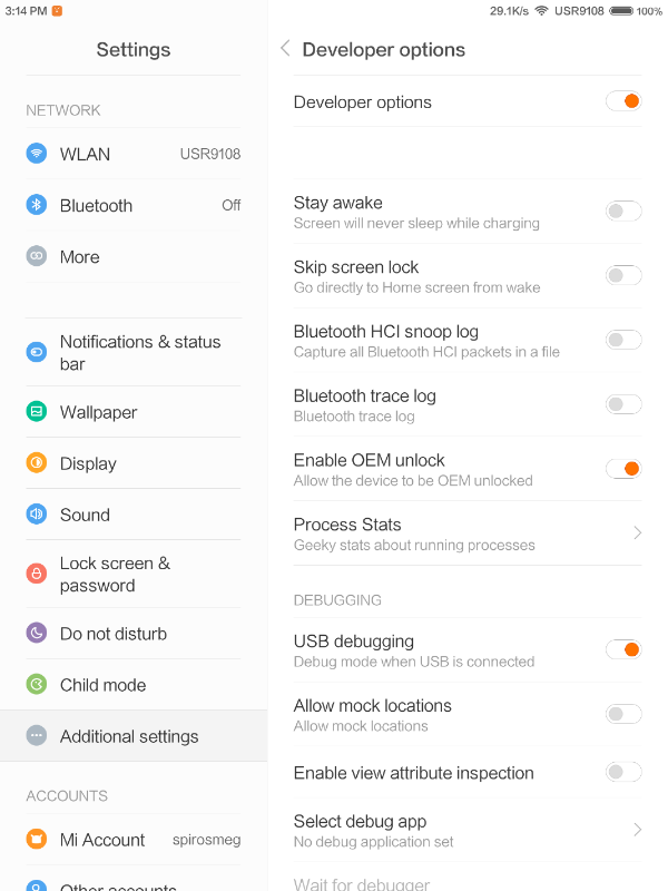

Επίσης πρέπει να προστεθεί στον οδηγό παραπάνω η ενεργοποίηση του κουμπιού Enable OEM unlock μαζί με το USB debugging για την εγκατάσταση του TWRP

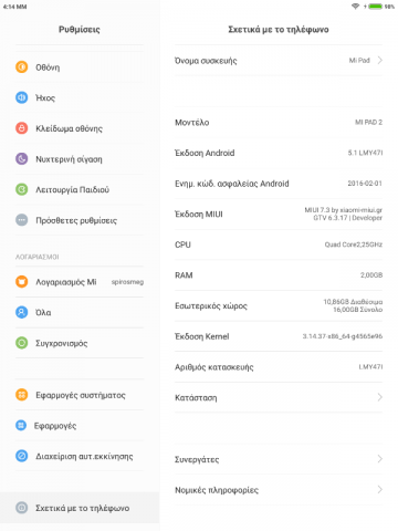

Ή Νέα διορθωμενη rom 6.3.19 δυστυχώς έχει θέμα εγκατάστασης δεν μπορεί μετά την επανεκκίνηση να μπουταρει στην Miui, το ταμπλετ έχει πάνω από μια ώρα τώρα να ολοκληρώσει το flash...
Στάλθηκε από το MI 4LTE μου χρησιμοποιώντας Tapatalk
Καί σε μένα...Ο/H ipso έγραψε:
Το ίδιο και σε μένα...Ο/H spirosmeg έγραψε:
