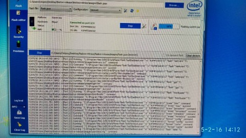

    • Παιδιά, αφού κατάφερα και πήρα το tablet mi pad 2, σε κάποιο update του superuser δεν ξανα-άνοιξε ποτέ! :( Κάνει αυτό το μικρό blacklight που έχει και μετά κλείνει και ανοίγει αμέσως. Πάντα μαύρη η οθόνη.
      Προσπάθησα να το κάνω fastboot με την τελευταία stable αλλά πέραν του με το ζόρι κατάφερα να το κάνω να μου δείξει το pad 2 σε windows 10, μετά από 3 προσπάθειες να κάνω flash παραμένει το ίδιο πρόβλημα.
      Έχετε καμία ιδέα τι μπορώ να κάνω ή τι μπορεί να φταίει? Στην επιλογή του Flash είχα κάνει Flash All

    • χμμ θα προσπαθήσω σε windows 7, απλά μου κάνει εντύπωση γιατί μετά από ζόρι καταφέρνω και το βρίσκει το mi pad 2 και το κάνω successfully το flash από ότι λέει και κάνει κανονικά reboot δείχνονται μία μικρή μπάρα να φορτώνει. Αλλά μετά ξανά το ίδιο.
    • Είχες κάνει Unlock τον Bootloader ?
      To Mi-Pad 2 έρχεται και αυτό με κλειδωμένο Bootloader.

      Ουπς μόλις σε διάβασα την έχω πάθει και εγω μην ανησυχείς είναι γνωστό το πρόβλημα κανε κατά γραμμα οτι λέει ΕΔΩ: http://en.miui.com
      Όλη τη δουλειά (και Driver) θα την κάνεις με το εργαλείο της ΙΝΤΕL και θα ξεμπερδέψεις...

      Thanx! Ακολούθησα σε λειτουργικό windows 7 κατά γράμμα τον οδηγό και μου άνοιξε κανονικά το tablet σε μία έκδοση Android 5.1 απλή. Πέρασα ξανά με τη γνωστή διαδικασία του fastboot την τελευταία xiaomi έκδοση και έπαιξε μία χαρά.! Σε ευχαριστώ!
