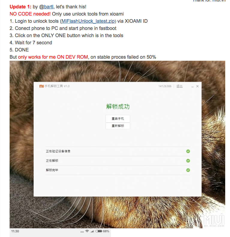

Kαλησπέρα!Κοίτα λίγο ημερομηνίες των μηνυμάτων που βρήκες...Δεν ισχύει κάτι τέτοιο!Ο/H scarface53 έγραψε:
Get code Unlock BootLoader Redmi Note 3 - Updated, Unlocked successfull! - Redmi Note 3 - Xiaomi MIUI Official Forum
"Note:
- Wating the code very long! (10 days)
- Full name: write Chinese"
"Xiaomi will automatically send the code via your phone, you use that code and you just write it in fastboot mode!" -
Οι ημερομηνίες των update του ποστ ειναι:Ο/H ulysses21 έγραψε:
Kαλησπέρα!Κοίτα λίγο ημερομηνίες των μηνυμάτων που βρήκες...Δεν ισχύει κάτι τέτοιο!Get code Unlock BootLoader Redmi Note 3 - Updated, Unlocked successfull! - Redmi Note 3 - Xiaomi MIUI Official ForumΟ/H scarface53 έγραψε:
"Note:
This post was edited by **** at 13:49, Jan-11-2016
11 ιανουαρίου, αρκετα πρόσφατες μπορω να πω,
και τα note που εγραψες απο κατω ειναι πριν τα update, στα update αναφερει κανονικα οτι δεν χρειαζετε κωδικο -
Ναι σημερα ψαχνοντας το βρηκα και εγω αυτο. Αυριο που θα εχω μια συσκευη θα το δοκιμασω...

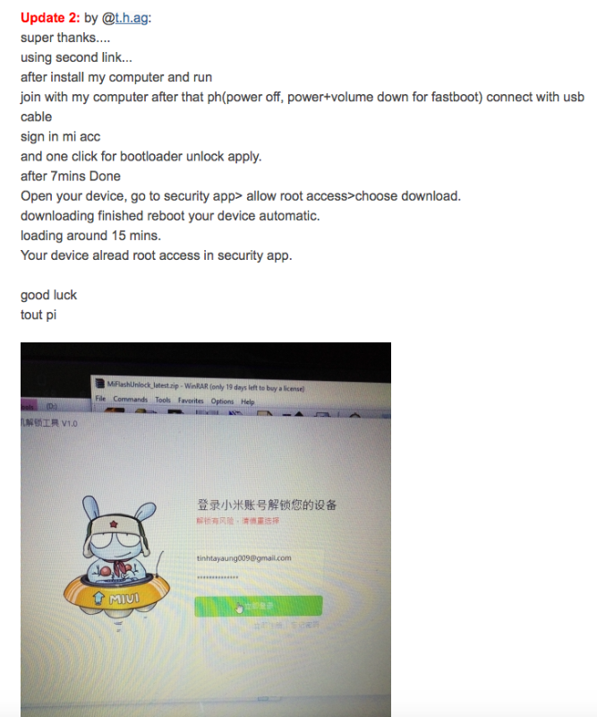

Update 2: by @t.h.ag:tout piΟ/H scarface53 έγραψε:
Οι ημερομηνίες των update του ποστ ειναι:This post was edited by **** at 13:49, Jan-11-2016
This post was edited by t.h.ag at 23:50, Dec-25-2015
super thanks....
using second link...
after install my computer and run
join with my computer after that ph(power off, power+volume down for fastboot) connect with usb cable
sign in mi acc
and one click for bootloader unlock apply.
after 7mins Done
Open your device, go to security app> allow root access>choose download.
downloading finished reboot your device automatic.
loading around 15 mins.
Your device alread root access in security app.
good luck
Άρα μάλλον 25 Δεκέμβρη έγινε το αρχικό ποστ
εγώ σε 2 συσκευές το δοκίμασα και δεν..
για δοκίμασε και εσύ στην δικια σου , αλλά και όσοι έχουν να βγάλουμε ένα συμπέρασμα δικό μας αλλά πιστεύω δυσκολάκι!
χωρις κωδικο εννοει να μην χρησιμοποιησεις το κωδικο που σου δινουν,
αλλα θα χρησιμοποιησεις το λογαριασμο που πηρες το κωδικο,
που αφου εχεις παρει το κωδικο θα ειναι ενεργοποιημενος ( approved to unlock ),(αλλιως σε στελνει στη σελιδα να ζητησεις κωδικο)
αρα παλι πρεπει να περιμενεις για το κωδικο... -

Τελικα μου φαινεται δεν υπαρχει λογικη σε ποιους στελνουν κωδικο και σε ποιους οχι.
Εχω κανει την αιτηση γυρω στις 25 Ιαν. Εχω κανει κανονικα εγγραφη στο miui με την συσκευη .
Δεν εχωμπει καθολου στη διαδικασια να ποσταρω στο φορουμ τους για να ανεβω στα ποσταρισματα.
Το πρωι καθως οδηγουσα μου ηρθε το παρακατω sms :
Your unlock request has been approved. Go to unlock.update.miui.com to download the unlock tool.
Αρα το Σαβ/κο προχωραω σε ξεκλειδωμα... -
Κι εμένα σήμερα το πρωί μου ήρθε το μήνυμα, επιτέλους!!!!!!! Αύριο θα κάνω το unlock με την ησυχία μου και θα ενημερώσω εδώ για το αποτέλεσμα..... Πιστεύω ότι θα αρχίσουν να στέλνουν αβερτα τώρα που τελείωσαν και οι γιορτές τους.Xiaomi rules!!!!!!
ρε παιδεσ μου ηρθε το σμσ πηγα να κανω unlock με το εργαλειο και μου λεει couldn't verify device - current account is different from the account into th device. Τι κανω τωρα?
