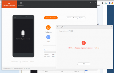

Βγαζει αυτο μνμ καθε φορα που το συνδεω....την παραπειραξανε αυτη την ρομ μου φαινεται!!!!!
Μάλλον, αναγκαστικά πας με τον πρώτο
@tsarlam, κάνε μία επανεκκίνηση του υπολογιστή και δοκίμασε πάλι -
τι προσπαθείς να κάνεις απο το Mipcsuite ;Ο/H tsarlam έγραψε:
Redmi Note 8T (Willow)
Official Global stable 11.0.7.0 (PCXEUXM) -
οκ σε ευχαριστω πολυ δοκιμασω ξανα!!!Ο/H NasDriver έγραψε:
Εγκατάσταση official rom πάμε να κάνουμεΟ/H pechr έγραψε:
