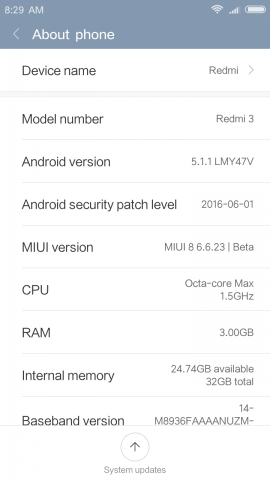

καλημερα !
πηγα να ξεκλειδωσω για μου βγαζει 'your device isn't supported...'
μετα πρεπει να πατησω το go σωστα? και μετα μοθ βγαζει τη σελιδα που ειχα κανει αιτηση πριν 3 ημερες.
εχει ρθει μνμ για ξεκλειδωμα.
εχω την 8 6.6.23
τι κανω λαθος? -
Το μήνυμα για ποιο account ήρθε? Δες αν στο μήνυμα έχει τον ίδιο αριθμό account με αυτό που σου βγάζει όταν συνδέεσαι στο unlock tool!
@JimEv για γράψε μας ακριβώς τα βήματα που έχεις ακολουθήσει να δούμε αν ξέχασες κάτι ή γενικά καταλάβουμε που κολλάει.
Ανοιξα το mi unlock,και οταν του παταω unlock κολαει στο 50% και μου λεει could not veridy device
