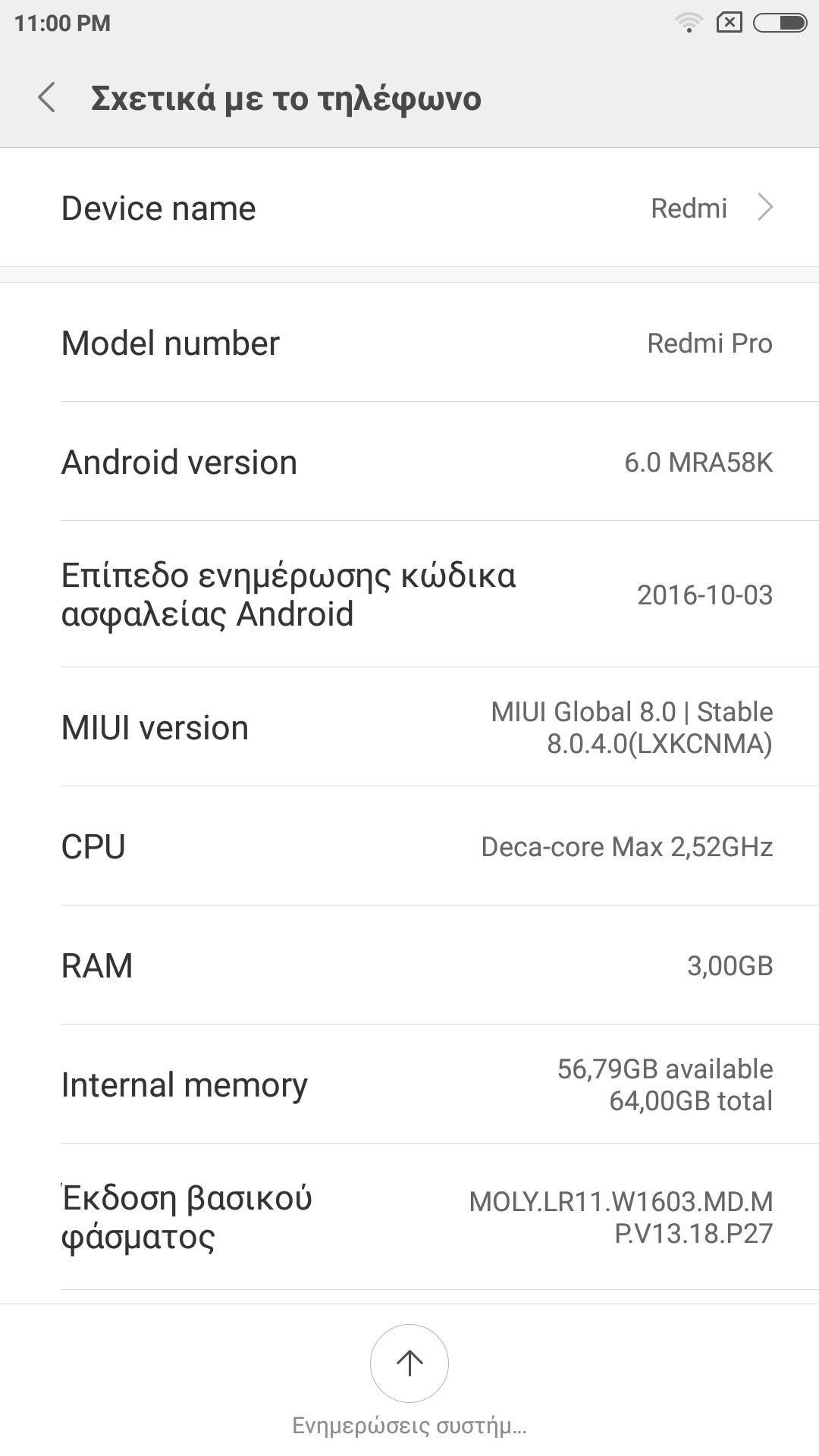

Λοιπόν συνεχίζω εδώ μια και από τον γενικό οδηγό κατέληξα εδώ:
Έχω το παρακάτω κινητό, κατεβάζω την αντίστοιχη dev rom ( 7.4.27) αλλά στην αναβάθμιση μου βγάζει «αδυναμία επαλήθευσης πακέτου ενημέρωσης»
Μήπως να προχωρήσω στο βήμα ξεκλειδώματος με το εργαλείο; (Έκανα την αίτηση και μου έχει εγκριθεί)
