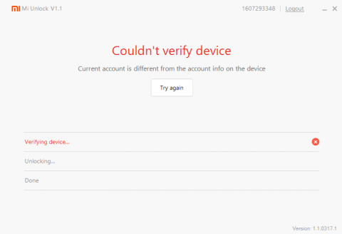

Μετα απο 3 ωρες βρηκε την θεση (οχι ακριβης ειναι 1-2 στενα πιο μακρια) αλλα παλι δεν μπορω να κανω unlock το κινιτο συνεχιζει και μου βγαζει αυτο το error.Ο/H Xstos έγραψε:

δυστυχώς φίλε γίνετε το ίδιο πράγμα , δεν κάνει verify ευχαριστώ πάντωςΟ/H drosos valsamaras έγραψε:
