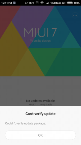

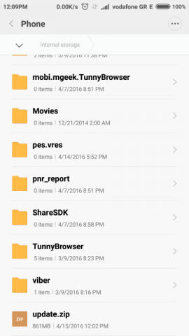

@Nikos_R! Έχεις κάνει μετονομασία στο zip που πέρασες μέσα σε "update.zip" ; Δοκίμασε να ξανακατεβάσεις την developer rom απο εδώ και ξαναπροσπάθησε. Πόσταρε ξανά για το αποτέλεσμα.

τα ίδια αποτελέσματα φίλε , ευχαριστώ πάντωςΟ/H iAmLiakos έγραψε:

Νίκο προσπάθησε να κατεβάσεις μια την china stable. Να την φλασάρεις με τον ίδιο τρόπο, και εαν περάστεί, τότε φλασάρεις πάλι την developer china που προσπαθούσες πριν.Ο/H Nikos_R! έγραψε:
Απ'οτι βλέπω η συσκευή σου φοράει μια περίεργη rom. Αναφέρει Global ενώ τέτοια rom δεν υπάρχει απο το επίσημο δίκτυο.
Που σημαίνει οτι η rom σου μάλλον είναι πειραγμένη απο το κινεζομάγαζο και ίσως είναι ο λόγος που τρώς το reject.
Εαν δε δουλέψει και αυτό μάλλον θα πρέπει να εγκαταστήσεις με MiFlash μια fastboot rom (developer) αλλά περίμενε πριν κάνεις το οτιδήποτε για να το σιγουρέψουμε πρώτα.
Εαν θέλεις για αρχή κάνε το παραπάνω που σου λέω να δούμε εαν περάσει η stable. -
