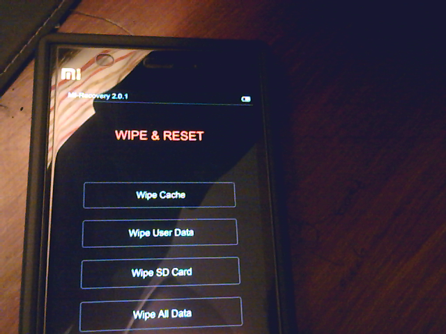

@MIUI_ART ειμαι στο mi recovery 2.0.1 και στο wipe & reset εχει τις εξης επιλογες: wipe cache , wipe user data , wipe sd card , wipe all data ... δεν εχει τις επιλογες που αναφερεις παραπανω ... ειμαι στο σωστο μερος ? αφοτου εκανα τα βηματα του οδηγου εκανα wipe cache και ξαναπερασα την τελευταια rom . τι να κανω .παρακαλω βοηθεια
πηγαινε στο advanced και θα τις δειςgarfield for president
εμενα που δεν με εμφανιζει το twrp σαν φακελο πως να το κανω? Αν ξαναπερασω την νεα ρομ ξανα απο την αναβαθμιση μηπως γινει τιποτα? Γιατι με τις εφαρμογες δεν εχω προβλημα εχω με τον φακο του κινητου
αυτες τις επιλογες εχω

Και πως βρέθηκες στο mi-recovery ?Ο/H dphier έγραψε:
αν είχες ήδη σωστά περασμένη την marshmallow GTV-6.1.21 θα είχες TWRP Recovery.
Aρα δεν ακολούθησες σωστά την διαδικασία που περιγράφουμε στον οδηγό.
Αν δεν ακολουθείτε αυτά που σας λέμε τότε τι να πω....
