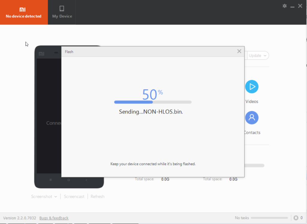

Εγώ έμπλεξα με τις αναβαθμίσεις τελικά.!!!!!!
Από την Miui (5.12.3) που είχα στο Mi-3 μου, έβαλα με τον updater την ( 5.12.17) μετά από υπόδειξή σας και όντως εγκαταστάθηκε μια χαρά.
Αλλά μετά έβαλα την (6.1.7) με update και αυτήν. Το κινητό έδειχνε να μην ανταποκρίνεται με ταχύτητα και κολλούσαν ορισμένες λειτουργίες του (π.χ. το WiFi) ή δεν άνοιγε η κουρτίνα από το επάνω μέρος.
Την Marshmallow GTV-6.1.21 , δεν την έπαιρνε με τίποτα (ούτε με update ούτε με Recovery).
Μπήκα στο Recovery και πάτησα το FASTBOOT, ε τότες είναι που τρελάθηκα, διότι έγινε brick.
Κάποια στιγμή (στην απογοήτευση μου πάνω) βλέπω ότι μπορεί να κάνει Flash από την εφαρμογή της Xiaomi στο P.C. και το ξεκινάω το Flash. (Παρόλο δεν αναγνώριζε την συσκευή μου η εφαρμογή PC-Suit.
Τώρα η διεργασία του Flash έχει φτάσει εδώ και ώρα στο 50 % του κατεβάσματος, δεν βλέπω να προχωρεί πέρα από το 50 %.
Και μάλλον δεν το γλιτώνω το απόλυτο Brick. Διότι συνεχίζει η οθόνη του κινητού να δείχνει κολλημένο με την επιγραφή ( FASTBOOT ).
Μάλλον τετέλεσται το κινητό μου.!!!!!
