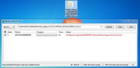

Παιδιά καλησπέρα. Για να μην ανοίγω άλλο θέμα. Προσπαθώ να κάνω "καθαρή εγκατάσταση" με Mi Flash με τον αντίστοιχο οδηγό:
Note 2: Flash την Ελληνική rom με το MiFlash ("καθαρή εγκατάσταση") (updated)
Ενώ κάνω -υποθέτω, μιας και είμαι νέοπας στα xiaomi- όλα τα βήματα, όταν πατήσω το κουμπί flash μου βγάζει το ακόλουθο error.
Κατέβασα δεύτερη φορά το αρχείο της Fastboot Rom (V7) και μου έκανε το ίδιο.
Παρτατήρησα ότι το όνομα της συσκευής έχει πολλά ...9
Τι δεν κάνω καλά;

Θα δοκιμάσω αυτό:
Εγκατάσταση FASTBOOT ROM μέσω εντολών DOS "Unspecified error (0x80004005 Missmatching image and device error)"
