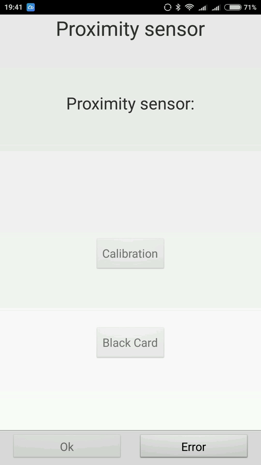

Καλησπερα στην παρεα, Τελικα το proximity sensor δεν δουλευει στο τηλ μου. Και το calibration δεν πατιετε ωστε να μπορω να κανω κατι. Ξερει κανεις αν υπαρχει καποιος τροπος να δουλεψει η θα πρεπει να το στειλω σε καποιο σερβις ;

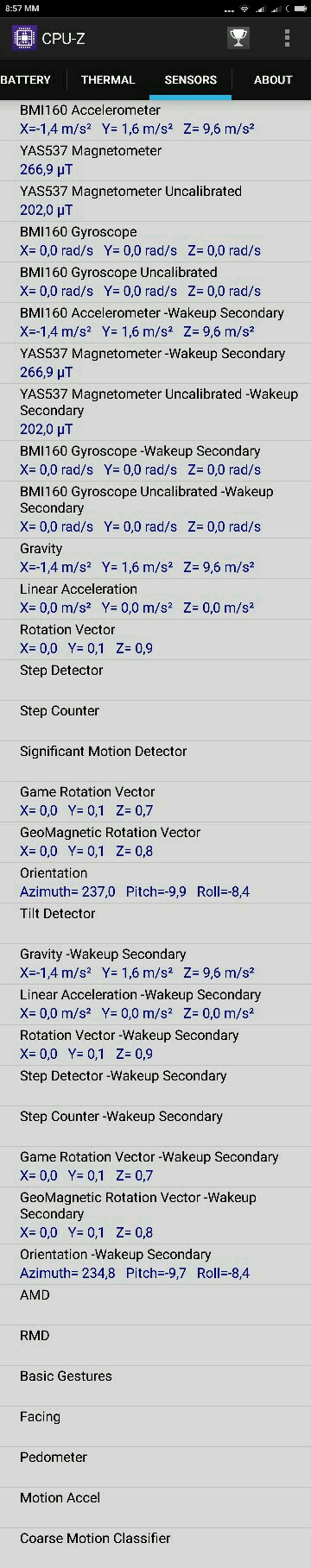

ο φίλος @vrs5, έχει Ελληνική MIUI 8|6.6.30 μετά από factory reset και χωρίς επαναφορά από mi cloud, ακόμα στήνει την συσκευή.
Δοκιμάσαμε να πάρουμε τιμές αλλά δεν έβγαζε τίποτα.
Στις κλήσεις δεν κλείνει η οθόνη, το gravity screen δεν δούλευε.
ΠΡΟΣΘΉΚΗ: Βγάλαμε και το tempered glass αλλά και πάλι τίποτα
Αντί να το στείλεις για σερβις δεν κάνεις κανά factory reset ή ακόμη καλύτερα πέρνα ξανα την ρομ με καθαρή εγκατάσταση..
Στο σημείο με το proximity sensor πρέπει να σου βγάλει ένα νουμεράκι. Σε σένα βλέπω δεν το έχει καθόλου.

Να ξανα βάλει νέοτερη ρομ με καθαρή εγκατάσταση.. τότε.. Να είναι σίγουρος για την ρομ.
Αντί να το στείλεις για σερβις δεν κάνεις κανά factory reset ή ακόμη καλύτερα πέρνα ξανα την ρομ με καθαρή εγκατάσταση..Στο σημείο με το proximity sensor πρέπει να σου βγάλει ένα νουμεράκι. Σε σένα βλέπω δεν το έχει καθόλου.
Με πρόλαβες @NasDriver...
Γιωργο ακριβως αυτο, δεν βγαζει ''τιμες''
Απο το πρωτο ανοιγμα ειχε αυτο το θεμα
