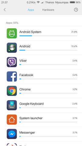

@Thanos83 νομίζω είναι οκ αν δεις ότι έχεις γενικά μετριο σήμα συνέχεια και προς το τέλος κακό. Αν έχεις ενεργά τα δεδομενα συνέχεια τότε είναι οκ. Πόση ώρα σου λέει ενεργή οθόνη ; Σεψου είσαι στις 15 ωρες με 56% υπόλοιπο άρα θα έχεις μιάμιση μέρα στο τέλος .
