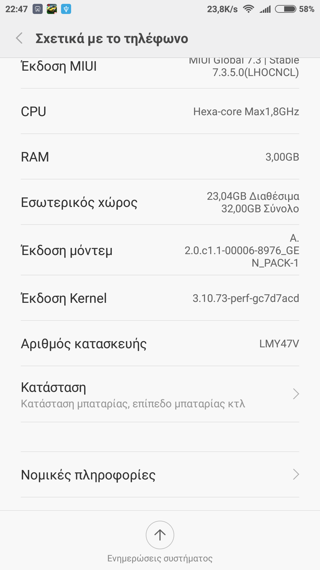

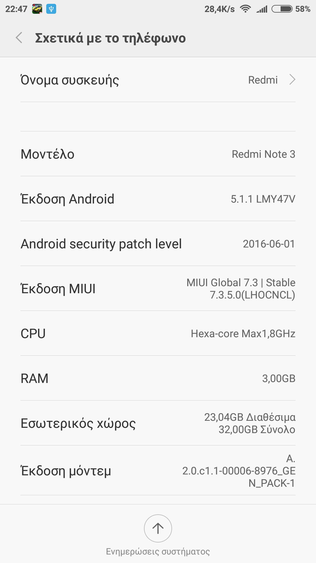

    • Καλημερα!παρελαβα απο gearbest 2 redmi note 3 pro δεν δουλευει το γυροσκοπιο σε κανενα.
      m.youtube.com/watch?v=LgUtn8f_0PA
      εχει να κανει με τη rom?

    • Πως καταλαβαίνεις ότι δεν δουλεύει;
      Η ρομ βλέπω έχει Ελληνικά.. πολύ πιθανόν να φταίει κ αυτή..
      Δοκίμασες να το καλιμπράρεις από ρυθμίσεις;
    • Η πυξιδα και το auto rotate δεν δουλευουν.Εβαλα για δοκιμη το asphalt 8 και το αυτοκινητο παει ευθει δεν στριβει με τιποτα.Σκευτομαι μηπως ειναι απλα καποιο θεμα με τη rom και αποφυγω την ταλαιπορια της επιστροφης στην κινα.

    • Μπες ρυθμίσεις και σχετικά με το τηλέφωνο.
      Χτύπα πολλές φορές πάνω στο kernel και κάνε καλιμπράρισμα το accelerator, magnetic, gyroscope,
      Αν δεν αλλάξει κάτι πας για αλλαγή ρομ.
      Ελέγχεις φυσικά αν έχεις κλειδωμένο bootloader.
    • Δεν γινεται τιποτα.Και γω για αλλη ρομ σκεφτομαι το μονο που φοβαμαι ειναι μην ειναι προβλημα hardware και μετα μου πει ο κινεζος οτι φταιω εγω.

    • Ο/H ghost4047 έγραψε:
      Τι να σου πω; Καταρχήν η ρομ που έχεις είναι official ή όχι;
      Αν δεν είναι πιθανότατα να φταίει αυτό.
      Όσο για τι θα σου πει ο Κινέζος άστο. Την κόβω να είναι ήδη πειραγμένο το κινητό σου.
