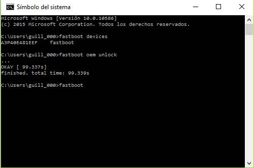

Μπαίνω σε Fastboot mode και κολλάει εκεί,δίνω fastboot oem unlock δεν εμφανίζει το μήνυμα στο tablet για να επιλέξω yes και να πάει παρακάτω !
Any ideas ?

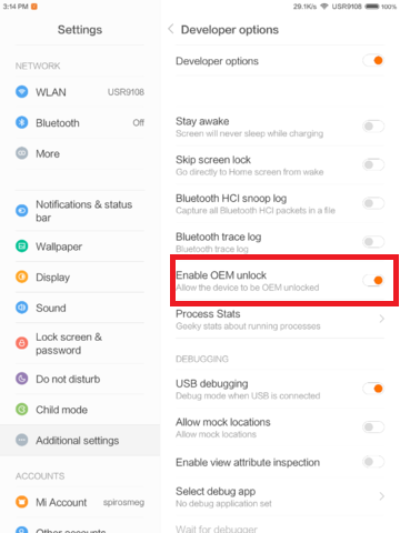

USB Debbuging και OEM Unlock τα έχεις enabled έτσι;

2. Ενεργοποιούμε developer options πατώντας πολλές φορές πάνω στο MIUI version, και μετά ενεργοποιούμε Allow OEM unlock και USB debugging. Περιμένουμε το pop up στο tablet μας σχετικά με την άδεια σύνδεσης με τον υπολογιστή και πατάμε OK.

6. Δίνουμε fastboot oem unlock και επιλέγουμε 'Yes' στην οθόνη του tablet.

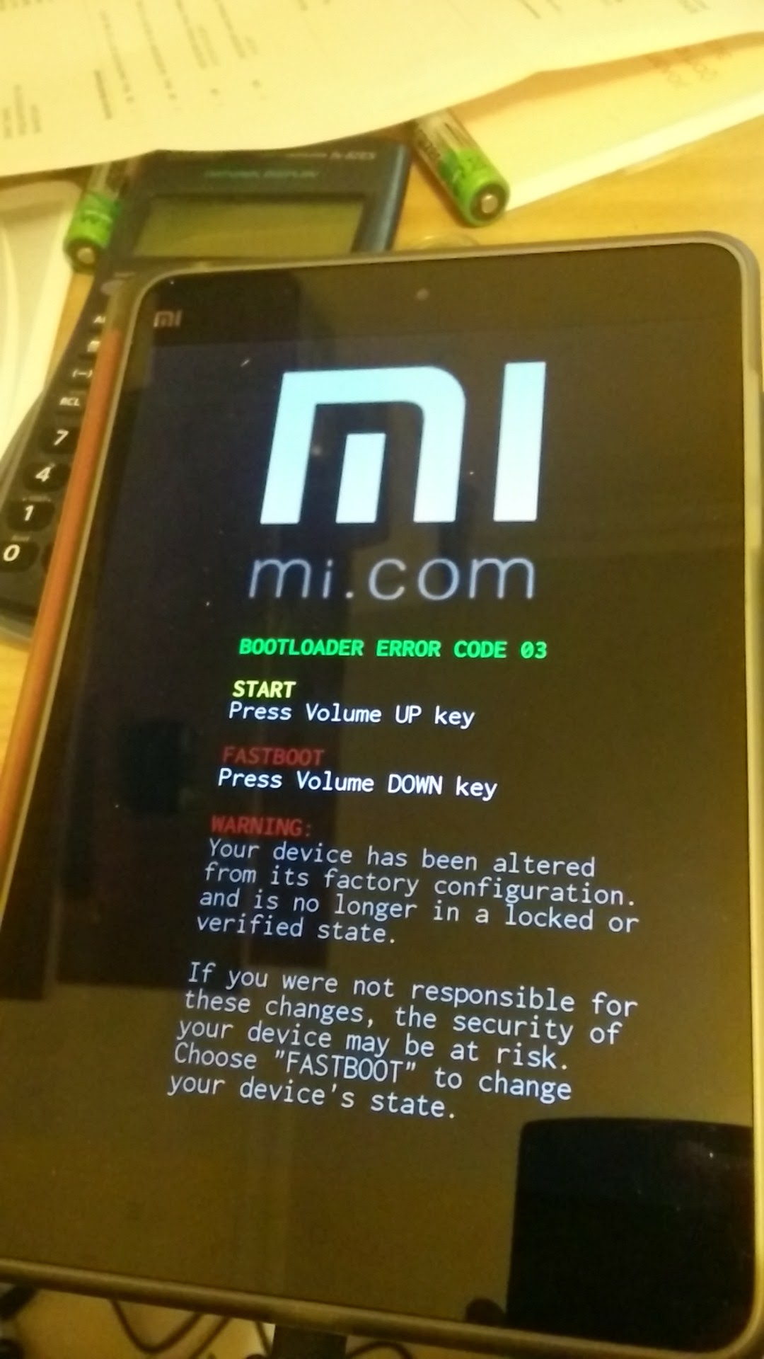

10. Το tablet θα βγάλει πιθανότατα Boot error 03. Το αγνοούμε και πατάμε Volume Up, οπότε θα μπει σε TWRP recovery. Υπάρχει πιθανότητα να μην έχει κάνει mount σωστά τα partitions και να μην βλέπουμε το internal storage. Αν είναι έτσι, κάνουμε reboot system και επαναλαμβάνουμε τη διαδικασία (allow oem unlock, usb debugging, accept, copy GTV ROM στην εσωτερική μνήμη, adb reboot bootloader κτλ).

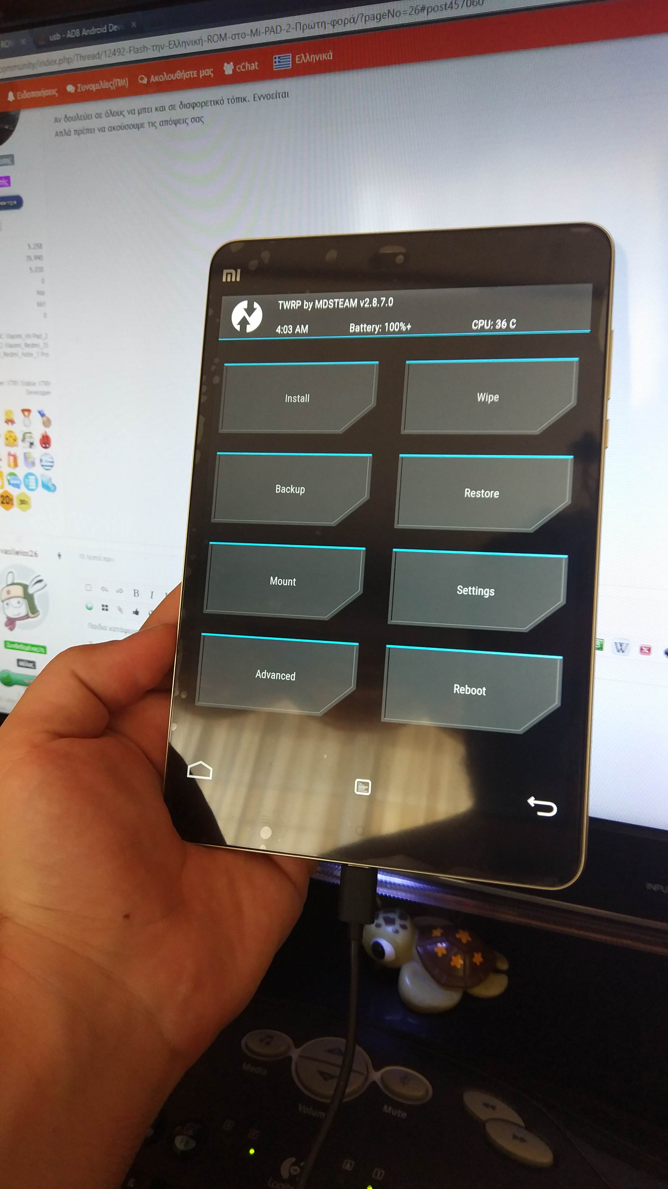

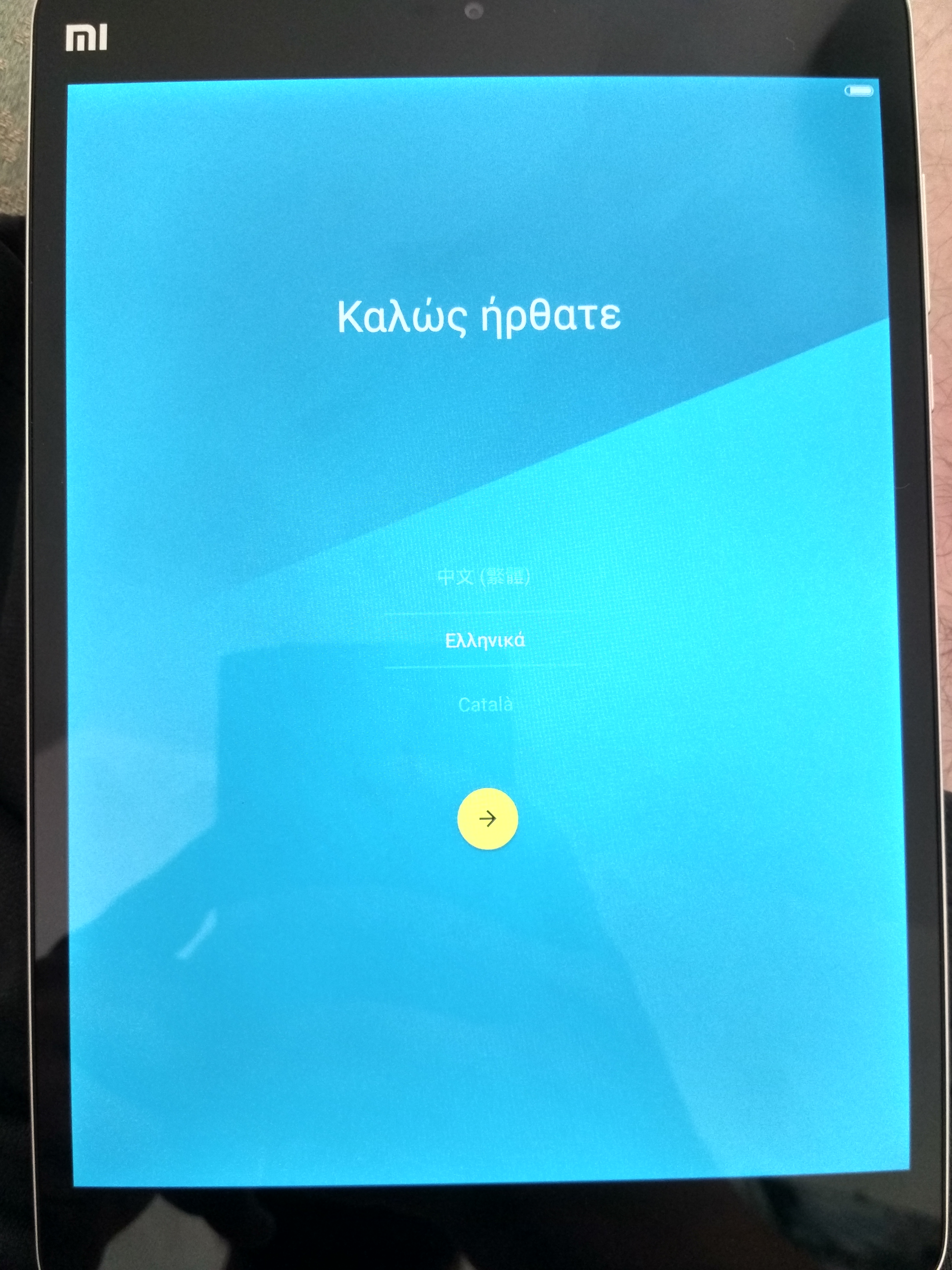

Παιδια κατάφερα και το φερα μέχρι εδώ που βλέπετε στην φωτογραφία.
Τι κάνω τώρα για να φορτώσω την ελληνική ρομ;
