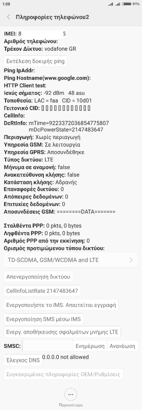

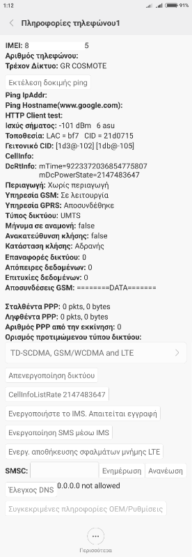

    • Ξανα αλλαξα θεση στις SIM και τελικα το προβλημα (bug) ειναι ξεκαθαρο. Η SIM 1 δεν δουλευει με 4G (παρα μονο H+) . Οτι καρτα βαζω στην SIΜ 2 δεν εχει θεμα παιζει κανονικα 4G.
      Για εμενα δεν ειναι τοσο σπουδαιο γιατι το χρησιμοποιω Dual και εχω δεδομενα μονο στο μια, αλλα σιγουρα για καποιον που θελει combo 4G + SD card ειναι θεμα.
      Ανεβασα και εδω μερικα print screen μηπως μπορει να βοηθησει καποιος mod ή καποιος με σχετικες γνωσεις...
      Στο 1 ειναι η Sim1 με ενεργοποιημενα δεδομενα
      στο 2 ειναι η Sim2 με ενεργοποιημενα δεδομενα
      στο 3 ειναι η Sim1 με απενεργοποιημενα δεδομενα (καθαρα για συγκριση)
      Οπως φαινεται καθαρα στην πρωτη παρ'ολο που απο κατω φαινεται οτι ειναι επιλεγμενο για TS-SCDMA, GSM/WCDMA και LTE ο τυπος δικτυου ειναι UMTS ή ΗSPA+ (3G δηλαδη....)

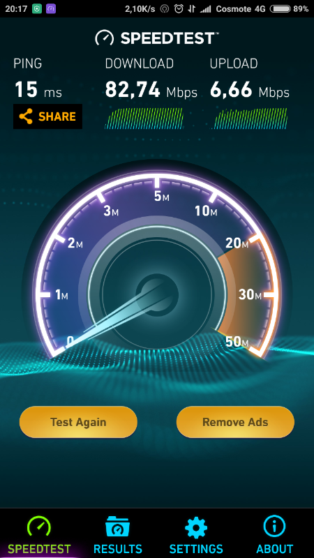

    • Εγω παντος με τη GTV 6.3.24 εχω 4G κανονικα στο 1 slot στο 2 εχω SD.Απλα δεν κανει κλίσης στο 4 και γυρναει στο 3g

      @Thracia
      ΣΦΑΙΡΑ παει το 4G σου! (αν καιτο download σου ειναι του Σατανα ! ουουουουου σιξ σιξ σιξ :twisted: :P ) τι παροχο εχεις?
      Κληση με 4G παντως δεν εχω δει να κανει κανενας....
    • :evil: χαχαχαχα Cosmote έχω και η μέτρηση είναι μέσα στο σπίτι.Για το VoLTE με ενα γρήγορο ψάξιμο είδα ότι ακόμη δεν υποστηρίζεται απο τους παρόχους.Η cosmote έχει HD voice στο 3g και για αυτο γυρίζει στο 3g :wacko:
