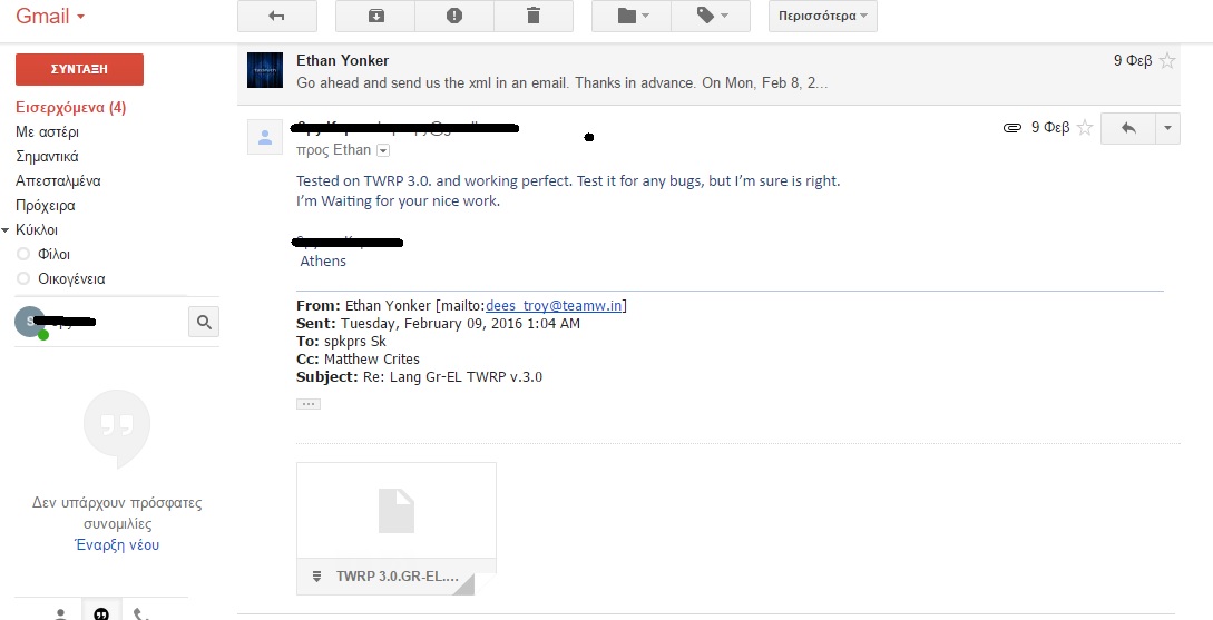

H Λίστα θα ανανεώνεται κάθε τόσο με νεότερες Version, και θα συμπεριλάβει σταδιακά όλες τις συσκευές(θα είναι σε εξέλιξη).

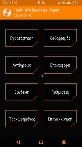

Τα TWRP 3 by mic είναι πλήρως μεταφρασμένα στα Ελληνικά με την ποιο πρόσφατη ενημέρωση.
Η διαδικασία εγκατάστασης είναι παρακάτω:

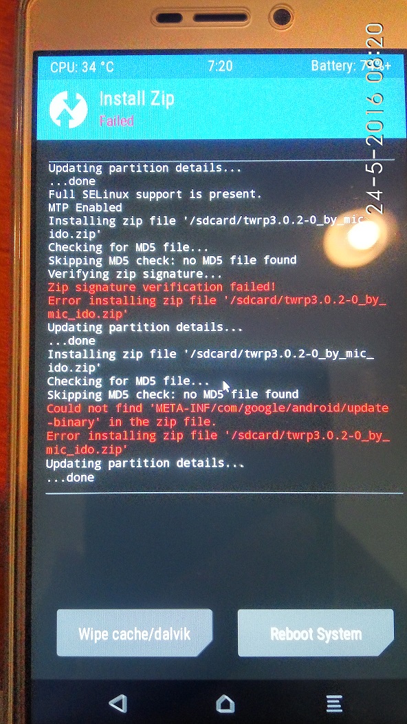

1. Κατεβάζετε και αποθηκεύετε το .zip στον εσωτερικό χώρο της συσκευής σας2. Μπαίνετε στο TWRP σας
3. Στο Install επιλέγετε το αρχείο .zip που κατεβάσατε από το topic
4. Επιβεβαιώνετε την εγκατάσταση σέρνοντας το δάχτυλο για επιβεβαίωση

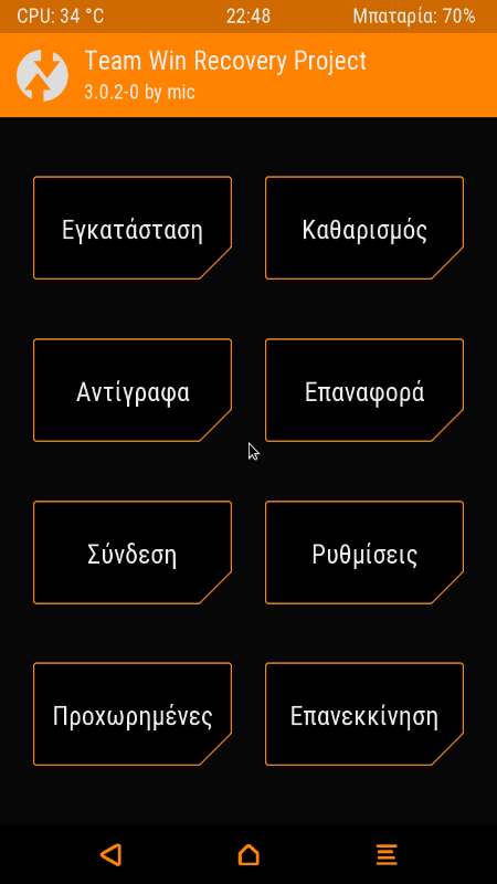

6. Επιλέγετε Reboot >> Recovery και το κινητό σας θα επανεκκινήσει στο νέο TWRP

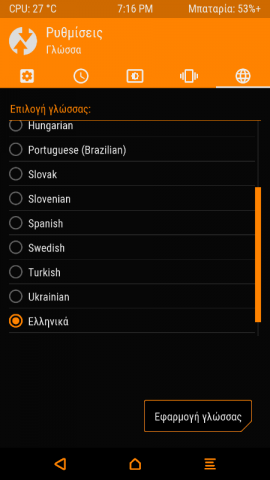

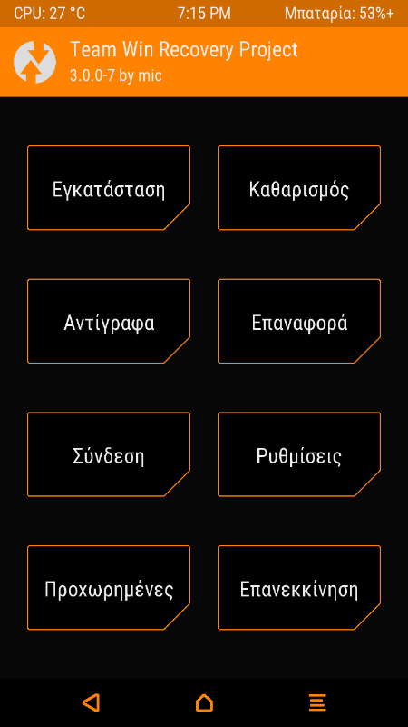

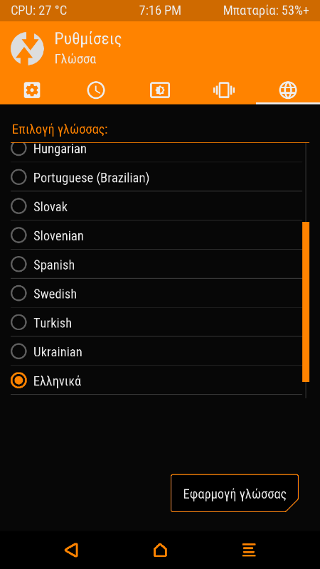

7. Πηγαίνετε στην επιλογή Settings >> επιλέγετε το εικονίδιο της υδρόγειου τέρμα δεξιά
8. Επιλέγετε την γλώσσα (κατεβάστε την μπάρα για να εμφανισθούν και οι υπόλοιπες γλώσσες) που θέλετε και πατάτε Set Language
9. Πλέον απολαμβάνετε το TWRP στα Ελληνικά… Welldone !!

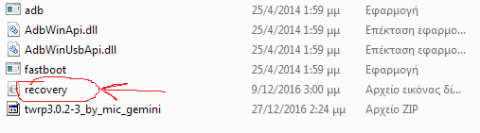

1. Κατεβάζετε και αποθηκεύετε το .zip στον εσωτερικό χώρο της συσκευής σας2.Το recovery βρίσκεται μέσα στο zip. θα το αποσυμπιέσετε και θα σας βγάλει το recovery.img

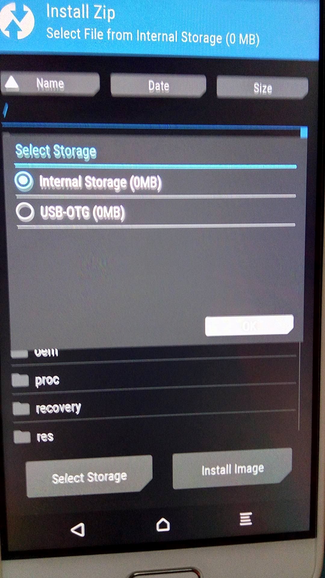

4.Επιλεγουμε Install.
5.Επιλέγουμε Install image.
6.Eπιλέγετε το αρχείο recovery.img που κατεβάσατε από το topic

Σε καποια απο τα twrp.zip δεν ειναι πακετα εγκαταστασεις αλλα περιεχουν μονο το twrp(recovery.img) σε αυτην την περιπτωση θα τα κανετε εγκατασταση μονο με τον δευτερο τροπο ή τον τριτο τρόπο.

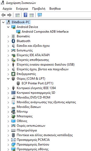

Καλό θα ήταν κάπου εδώ να δούμε και έναν τρίτο τρόπο εγκατάστασης για πρώτη φορά του TWRP Recovery μέσω adb εντολών σε οποιοδήποτε κινητό Xiaomi.Καταρχήν θα χρειαστούμε να έχουμε τα adb/fasboot αρχεία στον υπολογιστή μας. Οπότε κατεβάζετε το παρακάτω αρχείο και το κάνετε extract στο C:\

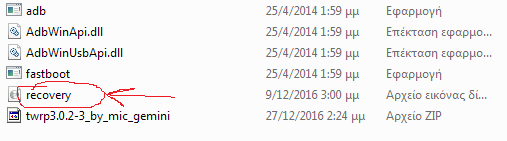

2.Το recovery που χρειάζεστε βρίσκεται μέσα στο zip. θα το αποσυμπιέσετε και θα σας βγάλει το recovery.img
3.Βάζετε το recovery.img στον ίδιο φάκελο με το adb στο C:\adb

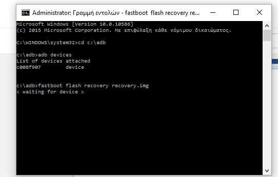

4.Τώρα τρέχουμε ένα CMD παράθυρο ως διαχειριστές (Run as administrator με win+x)

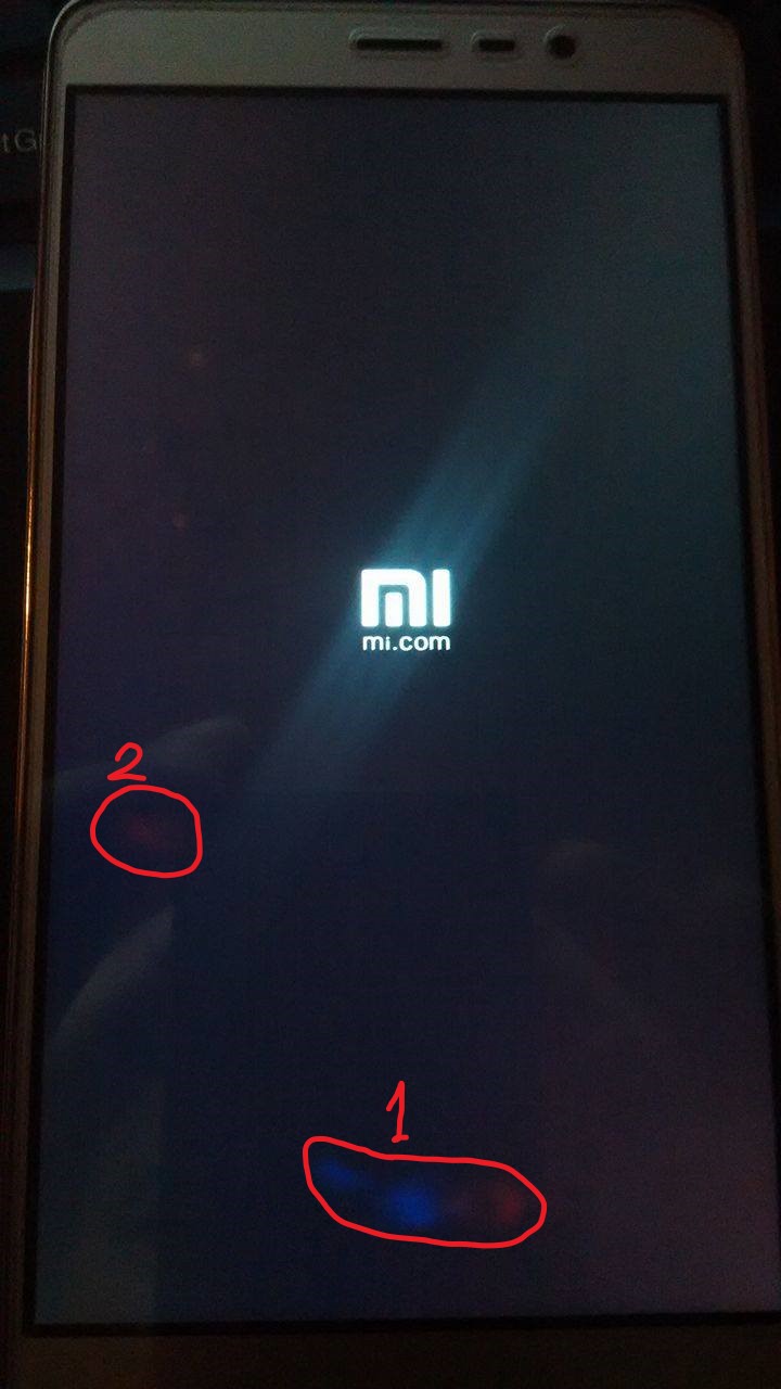

5.Βάζουμε το κινητό σε fastboot mode με τη χρήση του Volume- και Power ταυτόχρονα μέχρι να δούμε λαγουδάκι
6.Στο CMD παράθυρο γράφουμε την εντολή "cd C:\adb" και enter για να μας πάει στο σωστό φάκελο
7.Τώρα πληκτρολογούμε την παρακάτω εντολή
fastboot flash recovery recovery.img
και πατάμε enter και βλέπουμε την εντολή να ολοκληρώνεται με επιτυχία.
8.Έπειτα γράφουμε στο cmd παράθυρο την εντολή "fastboot reboot" και κρατώντας πατημένο το Volume+ στην συσκευή πατάμε enter
9.Μόλις δούμε το Mi Logo αφήνουμε το Volume+ και θα φορτώσει το κινητό στο TWRP (Σε κάποια κινητά δεν πρέπει να αφήσετε το Volume+ μέχρι να μπει στο recovery, αν δεν πιάσει ο πρώτος τρόπος δοκιμάστε με αυτόν).
