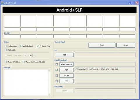

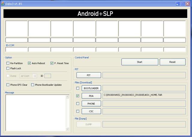

      • Στον φάκελο που κάναμε extract βρίσκουμε και τρέχουμε το Odin3 v1.85.exe και θα εμφανιστεί μία οθόνη όπως η παρακάτω.
      • Εχουμε μαρκαρισμένα τα Auto Reboot - F.Reset Time στα αριστερά και το PDA στα Δεξιά.

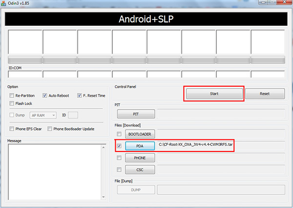

      • Πατάμε στο κουμπί PDA και επιλέγουμε το CF-Auto-Root-m0-m0xx-gti9300.tar.md5d-h.st/bbYπου κατεβάσαμε προηγουμένως.

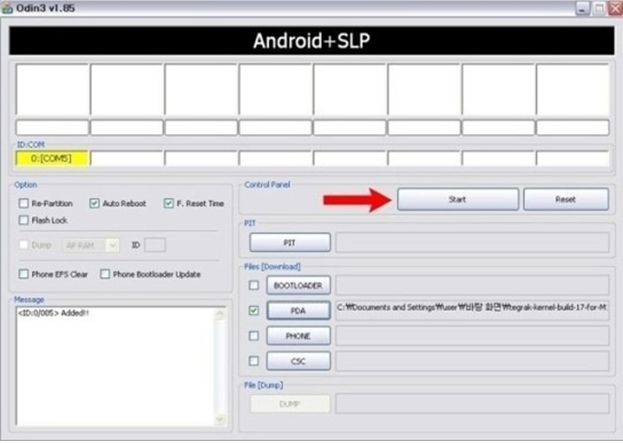

      • Συνδέουμε τώρα τη συσκευή μας με το USB καλώδιο στο PC και το ODIN τώρα θα γίνει σε ένα κουτάκι κίτρινο στο οποίο θα μας δίνει το COM Port που συνδέθηκε η συσκευή μας.

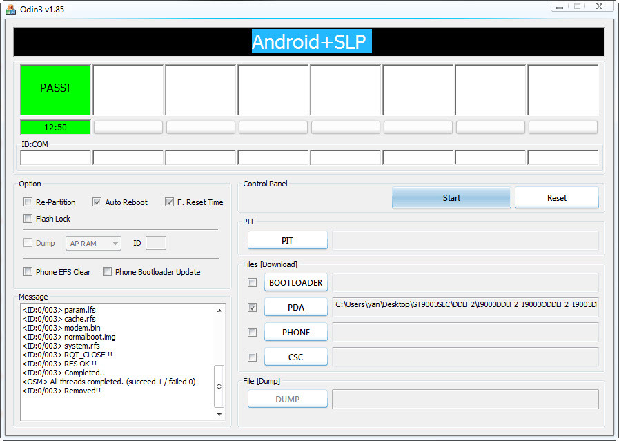

      • Πατάμε το START και ξεκινάει το flash του Kernel που κατεβάσαμε και περιμένουμε μέχρι να ολοκληρώσει η διαδικασία και να γίνει πράσινο το παράθυρο με την ένδειξη PASS.
      • Περιμένουμε να ολοκληρώσει γιατί το τηλέφωνο θα κάνει 2 φορές επανεκίνηση.
      • Επαναλαμβάνουμε την προηγούμενη διαδικασία με το ODIN μόνο που τώρα στο PDA θα επιλέξουμε το philz_touch_5.11.2-i9300.tar.md5 που κατεβάσαμε προηγουμένως.

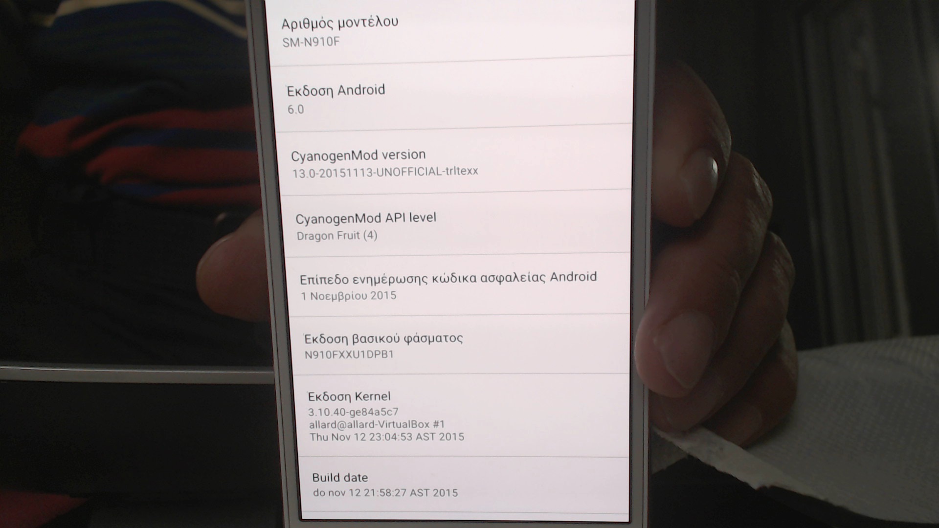

    • Με βαση τον οδηγο, περασα σε Samsung note 4, miui rom, που όμως ηταν Αγγλικα- Κινεζικα, δεν μπορεσα να βρω ρομ με Ελληνικα, Ισως στο bigOta(~), να ειχε, την οποια μετα από μια μερα κατηργησα, και περασα την ρομ της cyanogen , c 13 .. ,, . Επισης περασα το philz recovery, αλλα επειδή δεν είναι λειτουργικο, ξανα από την αρχη, και περασα το twrp για το note 4.
