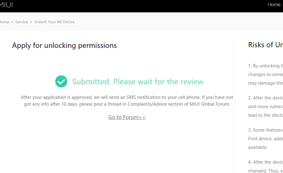

  • καλημερα και απο εμενα .. μια απο τα ιδια τα εκανα ολα ετσι οπως μου ειπαν τα παιδια μου εστειλε και sms μου λεει ολα οκ αλλα με το tool τα ιδια...

  • @longus @redcom7 δεν μπορώ να ξέρω τι συμβαίνει μέσα στο κεφάλι του κάθε κινέζου της Xiaomi αλλά υπομονή. Αν συνδέσω όλο αυτό βεβαια με το πέσιμο των server στο en.miui.com
    (την προηγούμενη βδομάδα) μάλλον κάποια χοντρο-@#!!#! έχουν κάνει με τους servers, και ταλαιπωρείστε όλοι..
