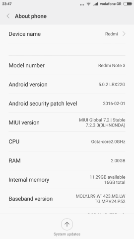

Καλησπερα στο φορουμ εχω μια ερωτηση εχει ο αδερφος μου ενα Redmi Note 3 SD (standard edition) και εχω μερικες ερωτησεις:
1) Το κινητο εχει ελληνικα αυτο σημαινει οτι εχει custom firmware αρα και unlock bootloader; Στην version μου λεει MIUI Global 7.2/Stable/7.2.3.0(0LHNCNDA)
2) Θελει να βαλει την τελευταια Version που εβγαλε αυτη εδω en.miui.com/download-301.html {Version: V8.1.1.0.MHOMIDI (MIUI8)} εαν εχει lock bootloader μπαινει αφου ειναι official ή θέλει τον ξεκλειδωσει πρωτα;Εγω κατεβασα το αρχειο απο το πιο πανω Site αλλα λεει οτι δεν μπορει να την κανει verification Κατα την εγκατασταση μεσα απο το κινητο μεσω του Updater.Το ιδιο κανει και απο το Mi pc suite. -
κατι δεν πάει καλα εδώ... Πρόσεξε το είναι 2 διαφοερικες ρομ..Ο/H pavlosdls έγραψε:
Καλύτερα ανέβασε screenshot απο το about the phone. -
Να αυτο μου λεει:
Δηλαδη να ειναι για MTK; Εβαλα το Geekbench και μου ελεγε σναπντραγκον οτι να 'ναι δηλαδη.Απο πειρα τι λες εχει unlock bootloader;ΕΚανε βεβαια αιτηση ο αδερφος μου για να ξεκλειδωσει σε περιπτωση που δεν ειναι.Ευχαριστω παρα πολυ για την βοηθεια....
