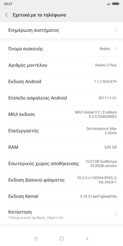

Driver για snapdragon.
Αυτοματοποιημένη εγκατάσταση drivers για κινητά Xiaomi σε όλα τα Windows x64 & x86?
Δημιουργία λογαριασμού και αίτηση για δικαίωμα ξεκλειδώματος.
Διαδικασία αίτησης και ξεκλειδώματος του Bootloader - Mi Flash Unlock Tool - [ΞΕΚΛΕΙΔΩΜΑ BOOTLOADER]
Ξεκλείδωμα bootloader
Ξεκλείδωμα του Bootloader.
Περνάς twrp για Mido by geoanto555
Με τον δεύτερο τρόπο του οδηγού.
TWRP 3.2.X.X για συσκευές XIAOMI
Το συγκεκριμένο twrp
twrp_mido_3.2.1-0_miui-hellas
Έχει φροντίσει να βάλεις νωρίτερα την ρομ xiaomi-miui.gr/community/wsif/…r%CE%A9ma-8-1-11-zip-New/
Χύμα στο κινητό.
Μόλις μπείς σε περιβάλλον twrp , πας wipe, advanced wipe, wipe cache, art/dalvik, data ή swype to factory reset. Back back install , βρήσκεις την xtrv aroma 8.1.11 και Swype to install, μετά reboot και είσαι έτοιμος.
