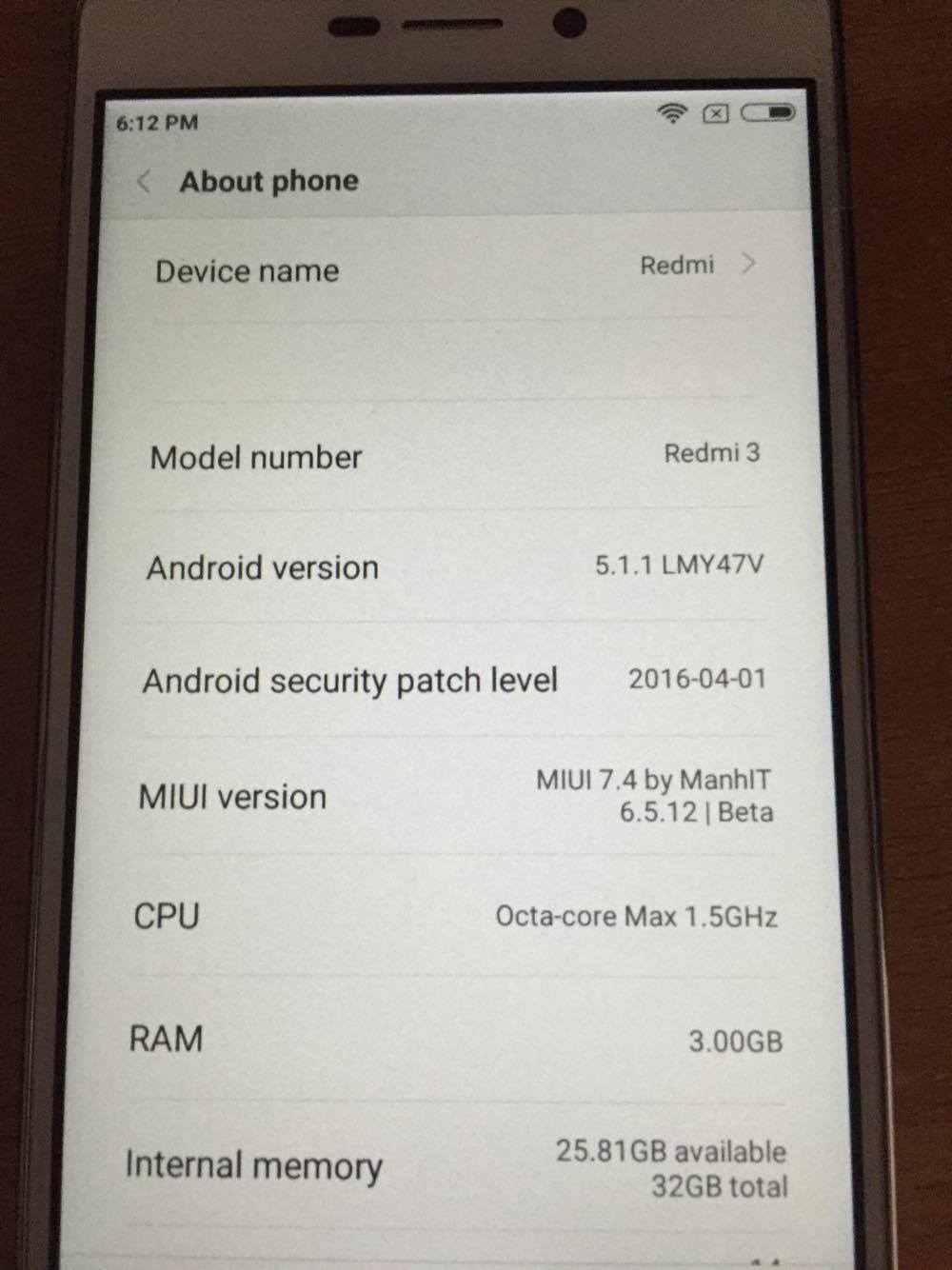

Ανέβασε μία φώτο αυτά που δείχνει στο "Σχετικά με το τηλέφωνο", αν πας στην αναβάθμιση σου βγάζει να κάνεις update σε νεώτερη ρομ ?
Όχι δεν έχει νεότερα Updates μου λέει!Ο/H NasDriver έγραψε:
Δεν είναι official η ρομ που έχει, πρώτη φορά βλέπω τέτοια ρομ
Οτι δεν είναι η Official το κατάλαβα μόνο και μόνο από τα Ελληνικά!Ο/H NasDriver έγραψε:
Ότι πρώτη φορά την βλέπεις είναι ανησυχητικό;;
Δεν μπορώ τώρα με κάποιο τρόπο να περάσω την Official Global ή εστω κάτι σίγουρα πιο stable;;
