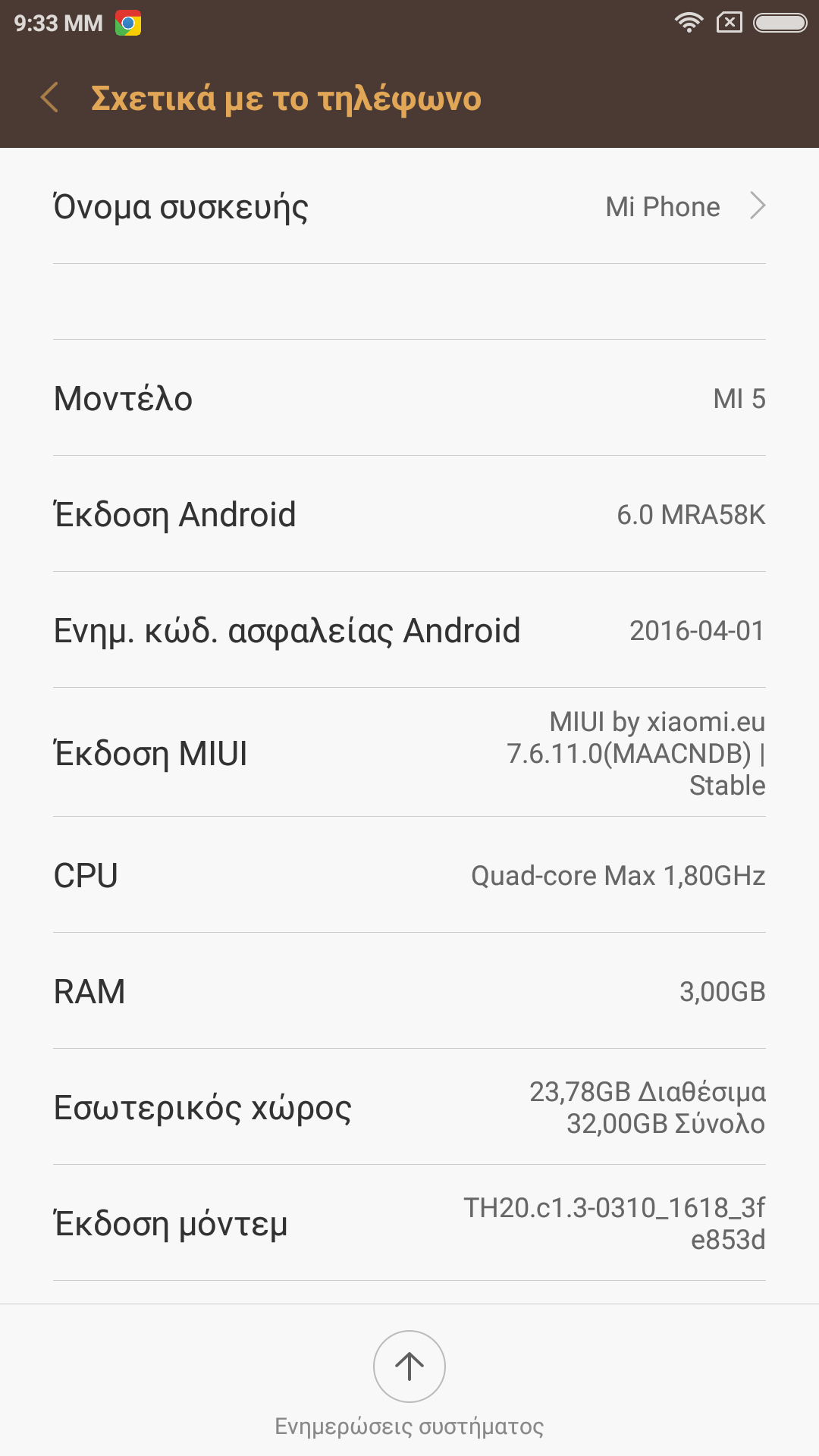

η rom είναι πειραγμένη. ξεγελάστηκα απο το EU και δεν πρόσεξα τον αριθμό έκδοσηςRedmi Note 8T (Willow)
Official Global stable 11.0.7.0 (PCXEUXM) -
Δηλαδή προτείνεις να περάσω την official china ωστε να ξανα κλειδωσει και μετα να περιμένω το μυνημα ωστε να το ξεκλειδωσω απο την αρχή?
ακριβως.
Αλλα δενειναι απαραίτητο να το ξεκλειδώσεις.
Μπορείς να πας σε Global dev που έχει και ελληνικά και να έχεις κλειδωμενο bootloader.
Γνώμη μου..
ξεκλειδώνεις και πας με συγκεκριμένα βηματα σε XTRVRedmi Note 8T (Willow)
Καταρχήν τσεκάρεις bootloader, που κατά μεγάλη πιθανότητα είναι ξεκλείδωτος, εάν ισχύει αυτό φλασάρεις Official global dev Rom. tgz σε fastboot mode , κάνεις αίτηση για να αποκτήσει ο Mi λογαριασμός σου προνόμια ξεκλειδώματος, ξεκλειδώνεις περνάς twrp και φλασάρεις dev ή Stable Xtrv. Αυτή είναι η διαδικασία για όλα τα xiaomi με επεξεργαστή snapdragon με το Mi flash. Βέβαια και για mtk αλλά εκεί αντί για mi flash, δουλεύουμε sp flashing tool, ή mi flash εάν το προτιμάμε.
