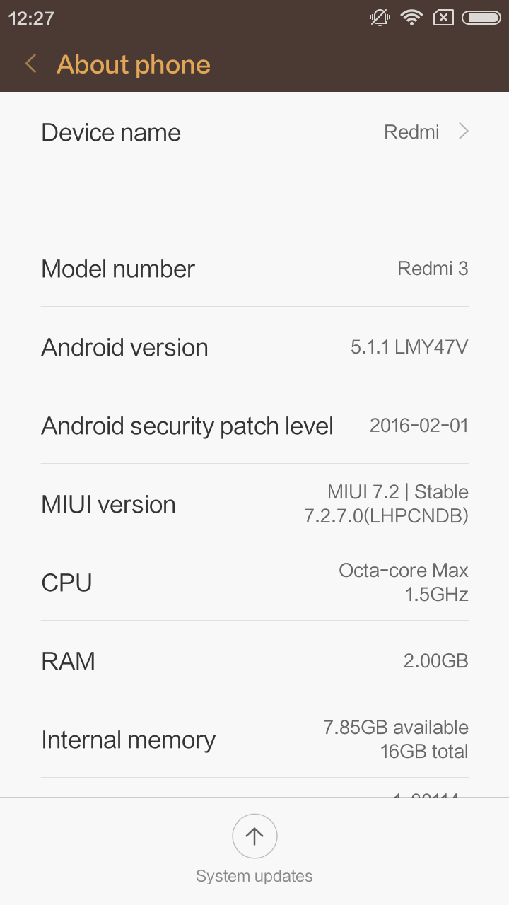

Το τηλέφωνο ήρθε χθές από yeso, με περασμένη τη CN 7.2.7 stable.
Χρησιμοποιώντας τον updater, η απάντηση πάντα είναι "No updates avaialble" (ενώ φυσικά υπάρχει πιο καινούργια stable).
Κατέβασα την τελευταία Ρομ από en.miui και προσπάθησα να την περάσω χειροκίνητα, σύμφωνα με τις οδηγίες, οπότε συμβαίνει το εξής περίεργο:
επιλέγω το αρχείο της αναβάθμισης, ο updater δίνει "Getting info...." και μετά από 2-3 δευτερόλεπτα με πετάει πίσω στην οθόνη "Αbout phone" χωρίς κανένα άλλο μήνυμα ή οτιδήποτε.
Δοκίμασα την ίδια διαδικασία και με stable και με dev επίσημες.
Έχω κάνει 2 φορές factory reset, αλλά μετά πάλι τα ίδια.
Ένι αϊντίας πληζ?

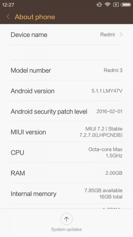

Ένι αϊντίας πληζ?
