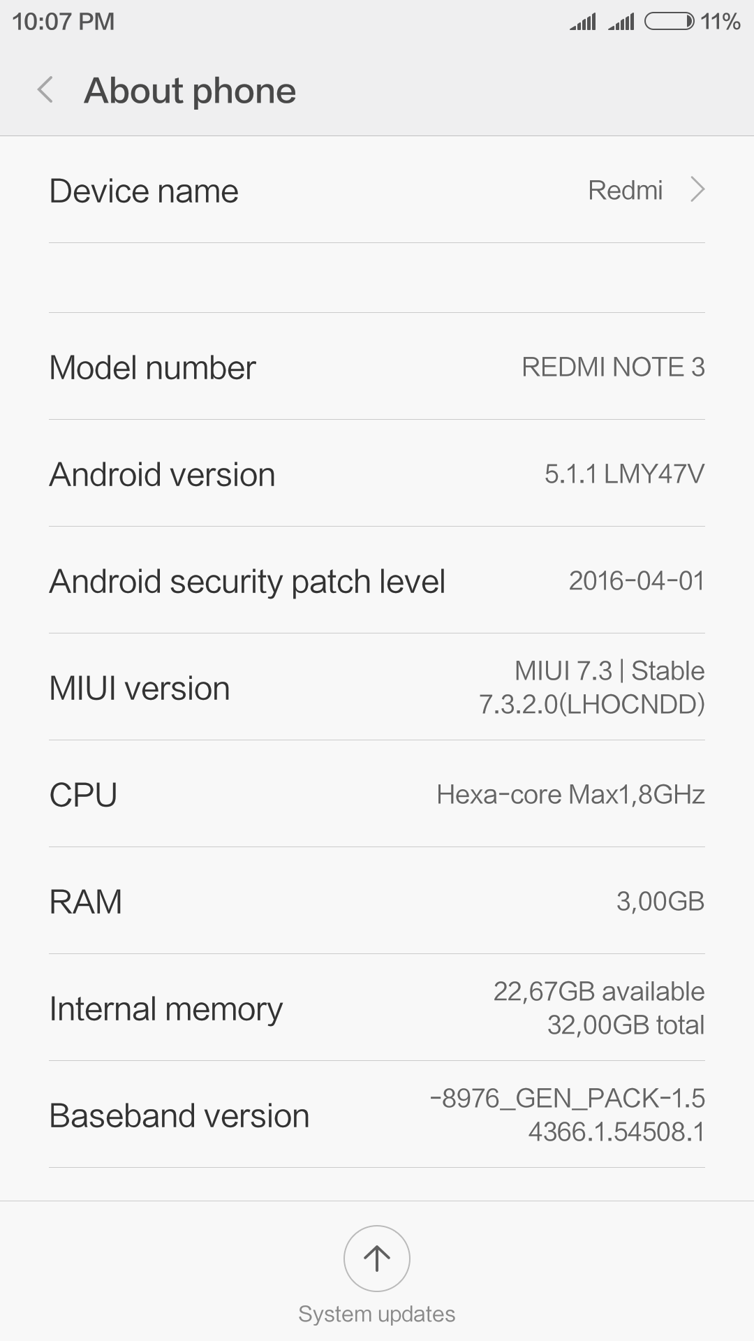

Ώπα περίμενε λίγο, αυτό που λέω να κάνεις είναι:
1. Κατεβάζεις τη rom στο pc σου
2. Την περνάς με καλώδιο χύμα στη συσκευή
3. Μετονομάζεις το αρχείο της rom σε update.zip
4. Πας στον updater, πατάς πάνω δεξιά τις 3 τελείες και επιλέγεις "choose update package"
5. Βρίσκεις το "update.zip" και το επιλέγεις.
6. Θα σου ζητήσει κατα πάσα πιθανότητα να κάνει wipe όλη τη συσκευή και εσύ θα πείς ναι
Τα γράφω αυτά γιατί στο λινκ που έστειλες το πάει μέσω recovery που δεν το θέλουμε προς το παρόν.
edit: Λάθος μου, σωστά το γράφει στο "system update". Βέβαια την ίδια διαδικασία σου περιέγραψα απο πάνω. Για δοκίμασε και πες μας.
