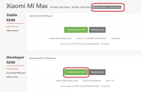

- Θα πρέπει να κατεβάσετε την τελευταία Ελληνική ROM

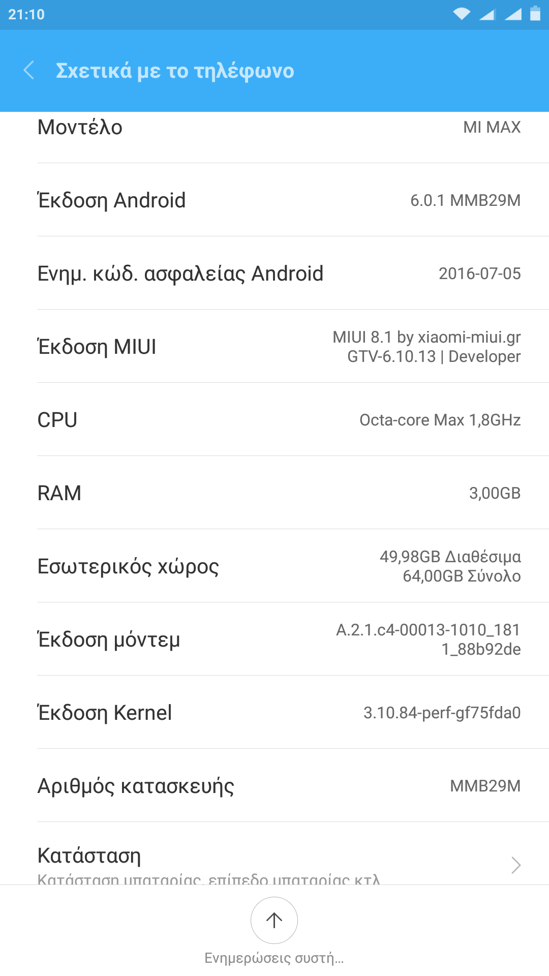

- Τοποθετούμε την Ελληνική ROM που κατεβάσαμε μέσα στην συσκευή μας.<-- Μην το ξεχάσετε
Πρέπει να πάμε στην συσκευή μας και να την προετοιμάσουμε για το ADB. Settings (Ρυθμίσεις) => Additional Settings (Πρόσθετες ρυθμίσεις) => Developer options (Επιλ. για προγραμματιστές) και να ενεργοποιήσουμε το USB Debugging (Εντοπισμός σφαλμάτων USB)
Αν δεν υπάρχει αυτή η επιλογή στην συσκευή σας, τότε θα πρέπει να την ενεργοποιήσετε.
Ρυθμίσεις (Settings) => Σχετικά με το τηλέφωνο (About Phone) και χτυπήστε πολλές φορές πάνω στο MIUI Version ώστε να σας ενεργοποιήσει τα Developer Options.
