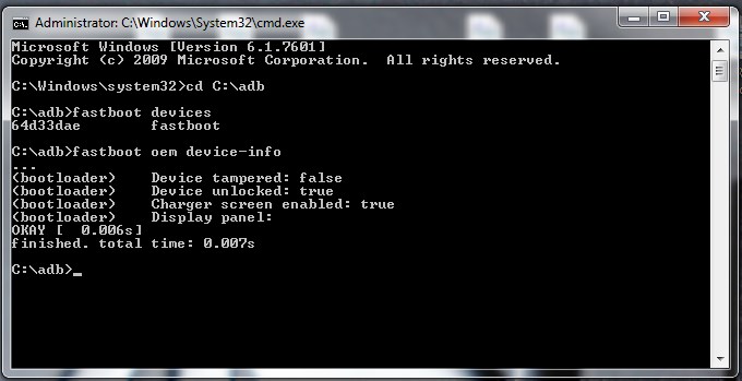

Καλησπέρα παιδιά!
Είμαι νέο μέλος! Καλώς σας βρήκα!
Μόλις παρέλαβα το redmi note 3 pro με MUΙ version: "MUI Global 8.0 | Stable 8.0.1.0.0 (LHOMIDG) και έχει ξεκλείδωτο bootloader!Το κινητό το αγόρασα μέσω internet από γνωστη εταιρία απο την Κίνα και θέλω να περάσω ελληνική ROM λόγω ότι θα το χρησιμοποιεί ο πατερας μου. Έχω "ψαχτεί" γενικά αρκετά και έχω διαβάσει αρκετά άρθρα σας για τα πρώτα βήματα! Διαβάσα αυτό το άρθρο ομώς και μπερδεύτηκα λίγο με τα βήματα που πρέπει να ακολουθήσω! Επειδή φοβάμαι μην τυχόν brickαρω το κινητό ΄και θέλω να είμαι εντελώς σίγουρος οτι θα κάνω τα βήματα σωστά αν είναι εύκολο να μου γράψετε ποιά διαδικασία να ακολουθήσω και κατα πόσο ασφαλής είναι! Ευχαριστώ εκ των προτέρων και συγχαρητήρια διότι πράγματι κάνετε εκπληκτική δουλειά! -
Ο/H DelAthan έγραψε:
Το αυτοκόλλητο που είχε στην πλάτη γράφει σε ένα σημείο model number, τι λέει στο δικό σου ? 2015112 ή 2015161 ? -
Μια χαρά είναι, μόνοι μας μιλάμε
Έχεις το kenzo, το ότι έχει ξεκλείδωτο bootloader ίσως να είναι και καλό τελικά, μπορείς να βάλεις την official global developer που έχει και ελληνικά με αυτόματες αναβαθμίσεις και αν το δώσεις στον πατέρα σου αμέσως
Ο οδηγός είναι αυτός Unbrick ή Καθαρή Εγκατάσταση FastBoot Rom με το Mi Flash (SnapDragon)
