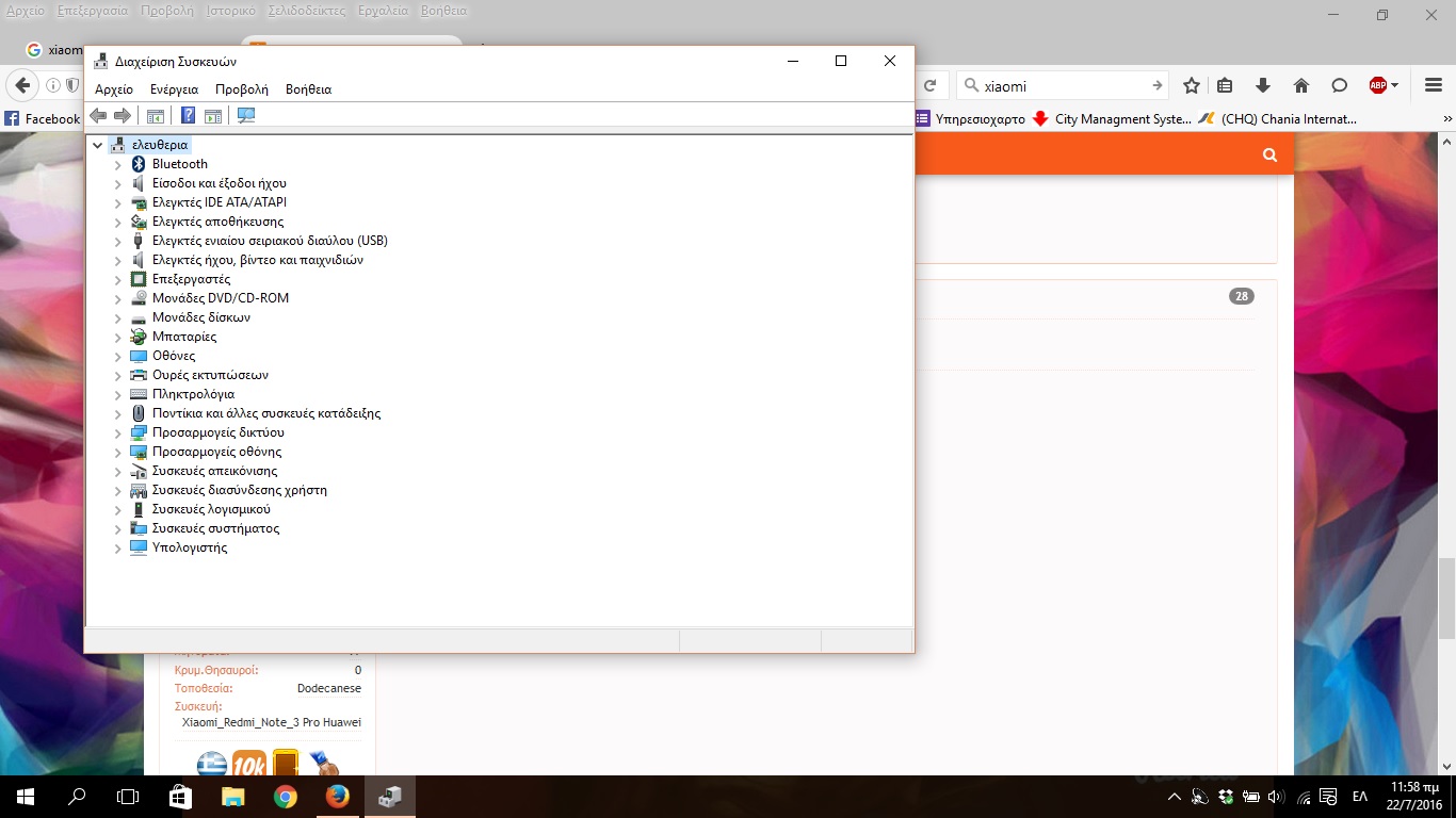

Αφού έχουν μπει οι drivers συνδέεις το κινητό στο pc να δεις αν αναγνωρίζεται και αν ναι τσεκάρεις πως φαίνεται στο device manager. Αν φαίνεται ως 9008 προχωράς κανονικά για φλας και το κινητό επανέρχεται εν ζωή!

Όταν το συνδέεις στον υπολογιστή δηλαδή δεν αναγνωρίζεται καθόλου? Αν πας στο device manager δεν εμφανίζει τίποτα???
εχω κανει ολα τα βηματα (πιστευω σωστα) και δεν μου εμφανιζει τιποτα πουθενα ουτε στο Mi SUite ουτε στο MI PHone ουτε πουθενα τιποτα!!!!
