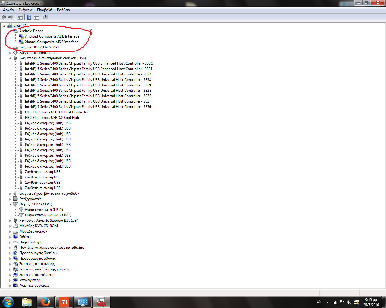

Kαλησπέρα παιδιά, επειδή εγώ είχα την multilanguage rom που είναι unofficial με προβλήματα στους σένσορες πρόχώρησα στην εγκατάσταση της ελληνικης. Παρακάτω παραθέτω με τη σειρά τα βήματα που ακολούθησα.
Ακολούθησα τις οδηγίες του οδηγού αυτού για να περάσω πρώτα την κινέζικη develope. Ελληνικός οδηγός Flash Official Rom με το Mi PC Suite για όλα τα Xiaomi (ακόμα και με κλειδωμένο Bootloader)
Επόμενο βήμα είναι να περάσω την recovery official dev rom(zip) στην εσωτερική μνήμη του κινητού και μέσω του updater να την κάνω εγκατάσταση (σχόλιο 219 του lallasgr),
Έπειτα αφού περάστηκε η κινέζική rom (εμένα όπως θα δεις στις τελευταίες από χθες σελίδες των σχολίων δεν είχα την επίλογή beta ή stable έλεγξα αν ο bootloader ήταν κλειδωμένος με τον οδηγό αυτό,
Πως τσεκάρουμε αν ο bootloader είναι κλειδωμένος ή ξεκλείδωτος
Στη συνέχεια και αφού σιγουρεύτηκα πως είναι κλειδωμένος ο bootloader προχώρησα να τον ξεκλειδώσω σύμφωνα με τον οδηγό αυτό( εγώ το έκανα σε παλίο υπολογιστή 32bit),
Ξεκλείδωμα του Bootloader.
Τώρα λοιπόν περνάω την ελληνική rom σύμφωνα με τις οδηγίες,
Flash την Ελληνική ROM στο RedMi Note 3 PRO (Για πρώτη φορά)
Αφού τελειώσω την εγκατάσταση και κάνω ένα αρχικό σετάρισμα ακολουθώ τις οδηγίες από το σχόλιο 5325,
Γενική κουβέντα για το Redmi Note 3 Pro.
και από το sait Xiaomi MIUI Official Forum κατέβασα την Redmi Note 3 Qualcomm Latest Global Developer Version Fastboot File Download ώστε να πάρω το αρχείο "persist.img".
Αυτά τα λίγα... Δυστυχώς δε συγκράτησα screenshots της διαδικασάις. Όποιοι τώρα διαβάσουν την ανάρτησή μου και δουν κάποια παράληψη παρακαλώ να με διορθώσουν γιατί ήταν πολλά τα βήματα!
