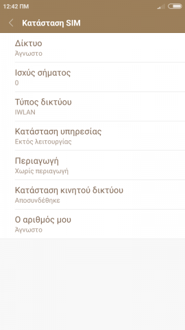

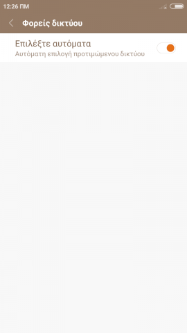

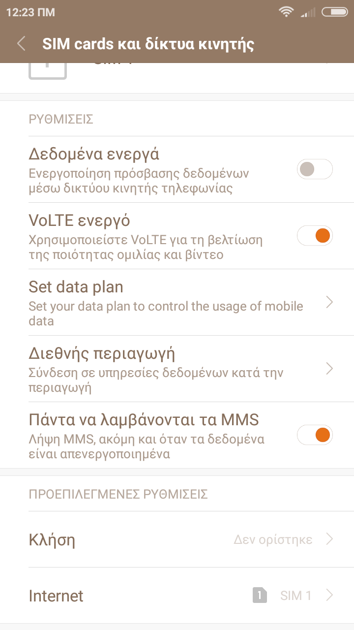

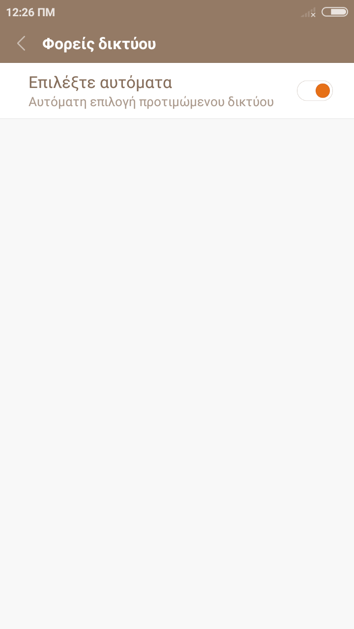

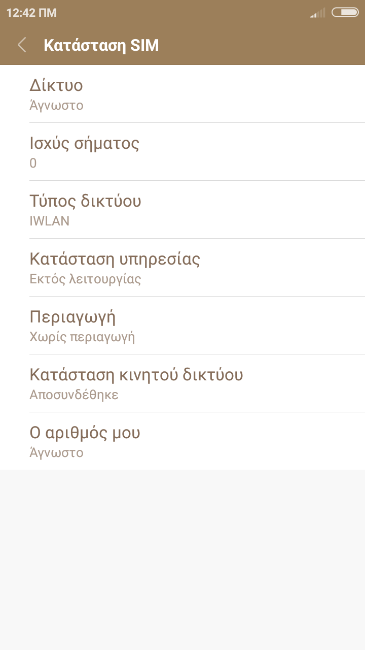

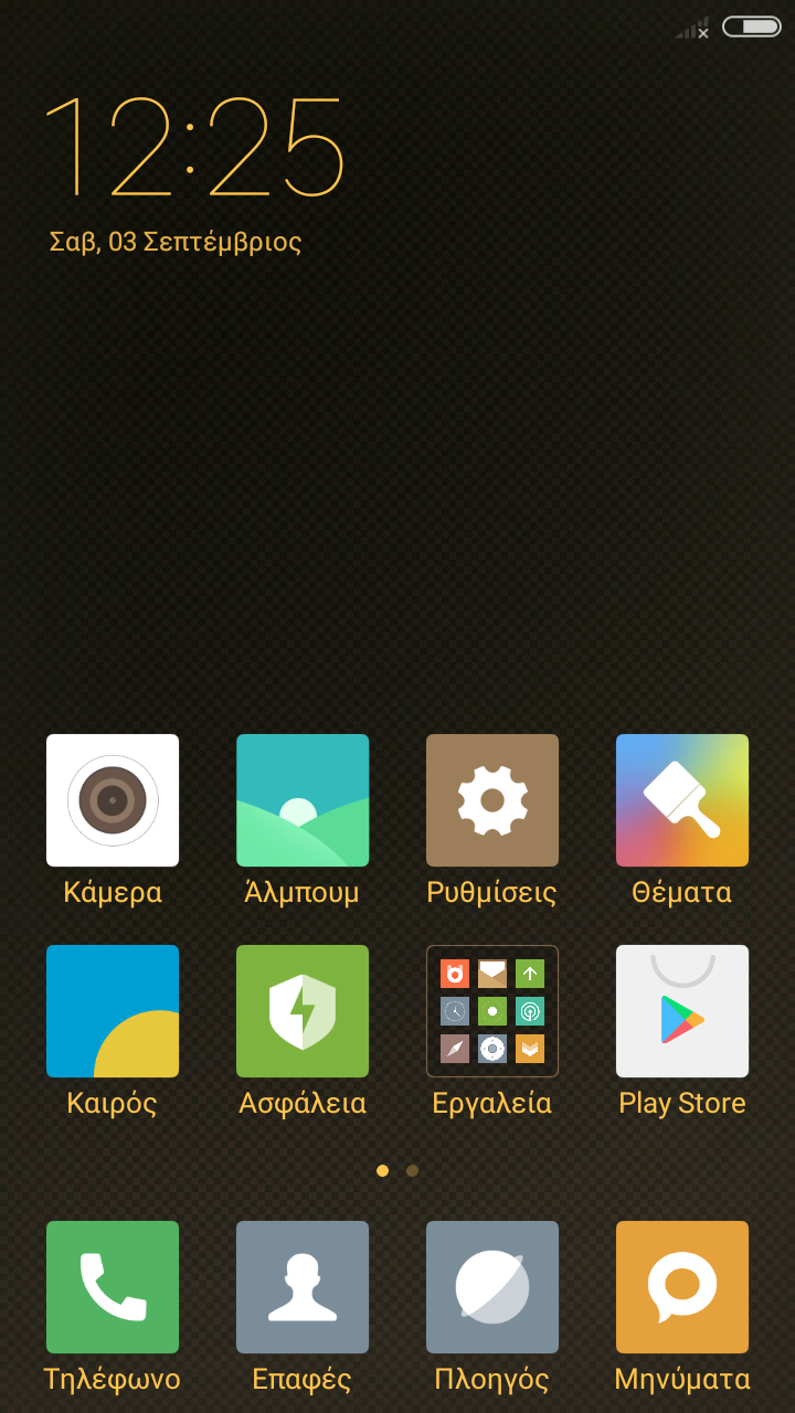

    • εβαλα την Ελληνικη stable v8 .xxxx και συνεχιζει να εχει προβλημα με το σημα , βαζω κανονικα το pin της σιμ(κοσμοτε) , αλλα οταν παω να παρω π.χ. ενω εχω σημα παιρνω το 1314 δεν καλει μενει για 20 δευτερα οθονη οτι παιρνει τηλ χωρις να καλει και μετα χανω σημα δειτε παρακατω εικονες
      εκει που δειχνει η φωτο για ρυθμιση "φορεις δικτυου" τι ακριβως ειναι ;
      edit: τωρα που τραβηξα το τελευταιο στιγμιότυπο δεν το αναγνωριζει σαν δικτυο της κοσμοτε .....

    • Η SIM είναι καινούργια ή κομμένη ? Δοκίμασες με άλλη SIM να δεις συμπεριφορά ?
      δοκιμασα και με vodafone ιδια συμπεριφορα , επισης να προσθεσω οτι οταν με καλουν λεει οτι ειμαι κατειλημμενος και μετα απο λιγο επεσε το σημα τελειως......
      edit: η σιμ της κοσμοτε ειναι καινουρια χθες την πηρα, σε micro
    • Το κινητο αγοραστηκε απο το banggood οποτε για αρχη θα ξεκινησω μια συνομιλια ωστε μηπως βρεθει λυση , σιγουρα ειναι προβλημα σε hardware , γιατι τωρα ειμαι παλι με Official dev cn , και παλι τα ιδια
