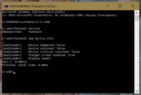

Ο bootloader κλειδωμένος όπως φαίνεται στη φωτο
Rom Global Stable 7.5.7
Περιμένοντας να μου έρθουν οι κωδικοί για το ξεκλέιδωμα, μου έχει έρθει και ενημέρωση για αναβάθμιση στην 8.0.3.0.
