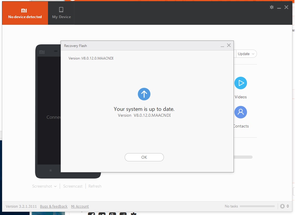

3. Ανοίγουμε το MiPcSuite
(καλά είναι αν ανοίξει μόνο του με την σύνδεση του κινητού να το κλείσουμε και να το ανοίξουμε χειροκίνητα.)
Στην πάνω δεξιά γωνία βλέπουμε το update. Πατάμε στην "γωνία" για να ανοίξουμε το "κρυφό" μενού.
Εκεί μέσα θα δούμε τις επιλογές : flash & R.flash
Επιλέγουμε το R.flash
Αυτή η επιλογή δηλώνει recovery update.
4. Έλεγχος έκδοσης
[/size][/color]Περιμένουμε περίπου μισό λεπτό για να μας εμφανίσει την έκδοση λογισμικού που είχαμε.
Στο επόμενο λεπτό πρέπει να μας βγάλει την ένδειξη για να συνεχίσουμε.
