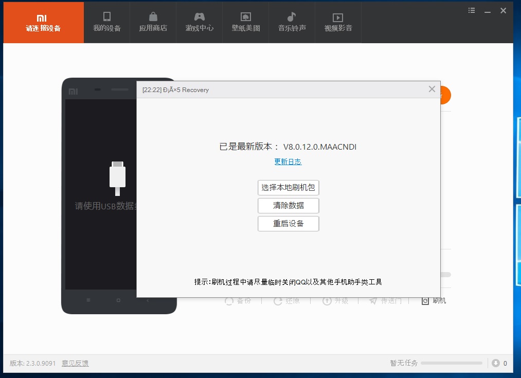

ξέρει κανένας κινέζικα να βοηθήσει?
Βάλε την σε κινητό και με επιλογή φωτογραφίας θα σου κάνει (εν μέρει) μετάφραση

Παρέλαβα πρόσφατα ενα Μi5 απο κινεζομάγαζο το οποίο φορούσε μια fake rom 7.3. Με το σκεπτικό να περάσω την επίσημη Global Stable έκδοση, ακολούθησα τον οδηγό που αναγράφεται στην πρώτη σελίδα ακολουθώντας πιστά τα βήματά του και έλεγξα πρώτα βέβαια οτι ήταν κλειδωμένος ο bootloader.
Αν και μου είπε το Mi PC Suite οτι όλα καλά, κατέβασε την κινέζικη έκδοση και εκανε update, εδώ και μια ώρα έχει κολλήσει σε ένα είδος bootloop που εμφανίζει το λογότυπο του Mi, το Android απο κάτω και καθε τόσο ανεβάζει - κατεβάζει την φωτεινότητα της οθόνης. Τι δεν έχω κάνει σωστά και τι βήματα να ακολουθήσω από εδώ και πέρα?
