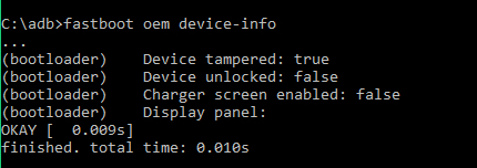

      Έκανα τον έλεγχο και είδα πως έχω κλειδωμένο bootloader. Ήταν κλειδωμένο από πριν ή τώρα το κλείδωσα; Ποιον ή ποιους οδηγούς πρέπει να ακολουθήσω για να εγκαταστήσω την stable miui 8; Έχω μπερδευτεί πολύ.

      Εάν αναφέρεσαι στο Mi4, τότε ΔΕΝ έχεις κλειδωμένο bootloader! Το γνωρίζω ότι ο έλεγχος σου έδειξε αυτό:
      ωστόσο ΔΕΝ ισχύει στο Mi4.
      Δεν χρειάζεται να κάνεις καμιά αίτηση. Δοκίμασε να φλασάρεις ότι θέλεις και δεν θα έχεις πρόβλημα με τον Bootloader. :D
