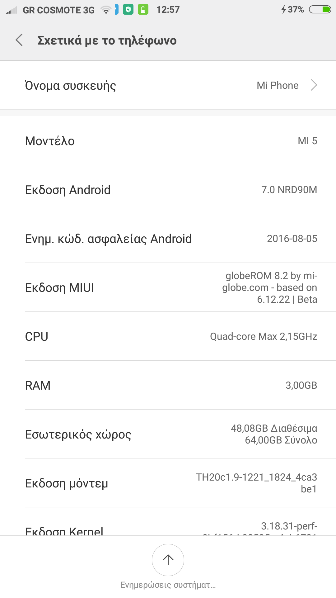

      κατεβαζεις το zip και το αποσυμπιεζεις.κανεις εγκατασταση το mixplorer apk.το αρχειο το ριχνεις μεσα στο τηλεφωνο
      πας εκει που ειναι το αρχειο πατας πανω και του λες αποστολη-αντιγραφη στο mixplorer πανω αριστερα εχει 3 οριζοντιες γραμμες(διπλα γραφει sd card)πατας root βρισκεις το φακελο su πατας μεσα και επιλεγεις su.d τωρα δεξια πανω διπλα απο τις 3 καθετες τελειες εχει ενα φακελο πατας και του λες copy.το περναει μεσα και τωρα το βασικο κρατας πατημενο το αρχειο και μετα παλι τερμα δεξια πατας τις 3 καθετες τελειες και properties ανοιγει μια εικονα και πας στο permissions πατας το βελακι δεξια και τσεκαρεις στο 1)owner το read-write-exec 2)group το read-exec και 3)others read-exec
      κατω αριστερα πρεπει να εχεις κωδικο 755 και δεξια να γραφει rwxr-xr-x πατας save κανεις επανεκκινηση και εισαι ετοιμος
      ποιο αναλυτικα δεν μπορω να τα γραψω.....
      σε μενα δουλευει 100%
      το κινητο πρεπει να ειναι ROOT για να δουλεψει
      υποψην εχω την beta-global
