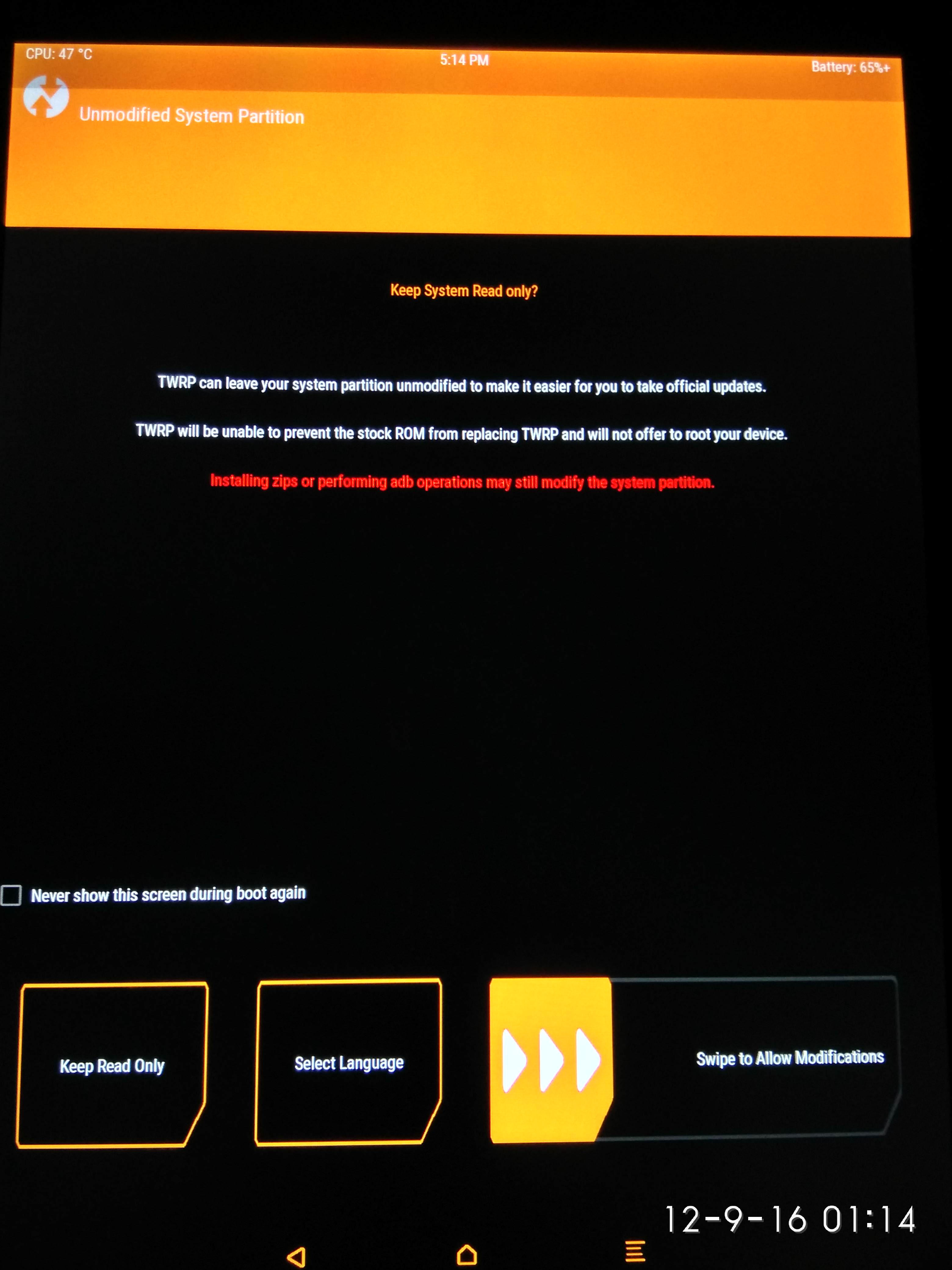

- Τώρα θα πρέπει να κάνουμε Reboot στο CWM Recovery, πιέζοντας το Power & Volume UP μέχρι να μπει σε αυτό.
- Επιλέγουμε το CWM Recovery να διαχειριστούμε το System 1 (είναι η πρώτη οθόνη που μας εμφανίζει το CWM recovery)
- Πηγαίνουμε στο Menu Advanced, και επιλέγουμε το Active Partition
- Επιλέγουμε ως Active το System 1
- Πάμε πίσω στο αρχικό μενού και Επιλέγουμε να κάνουμε Reboot και πάλι στο Recovery (Οχι στο System)

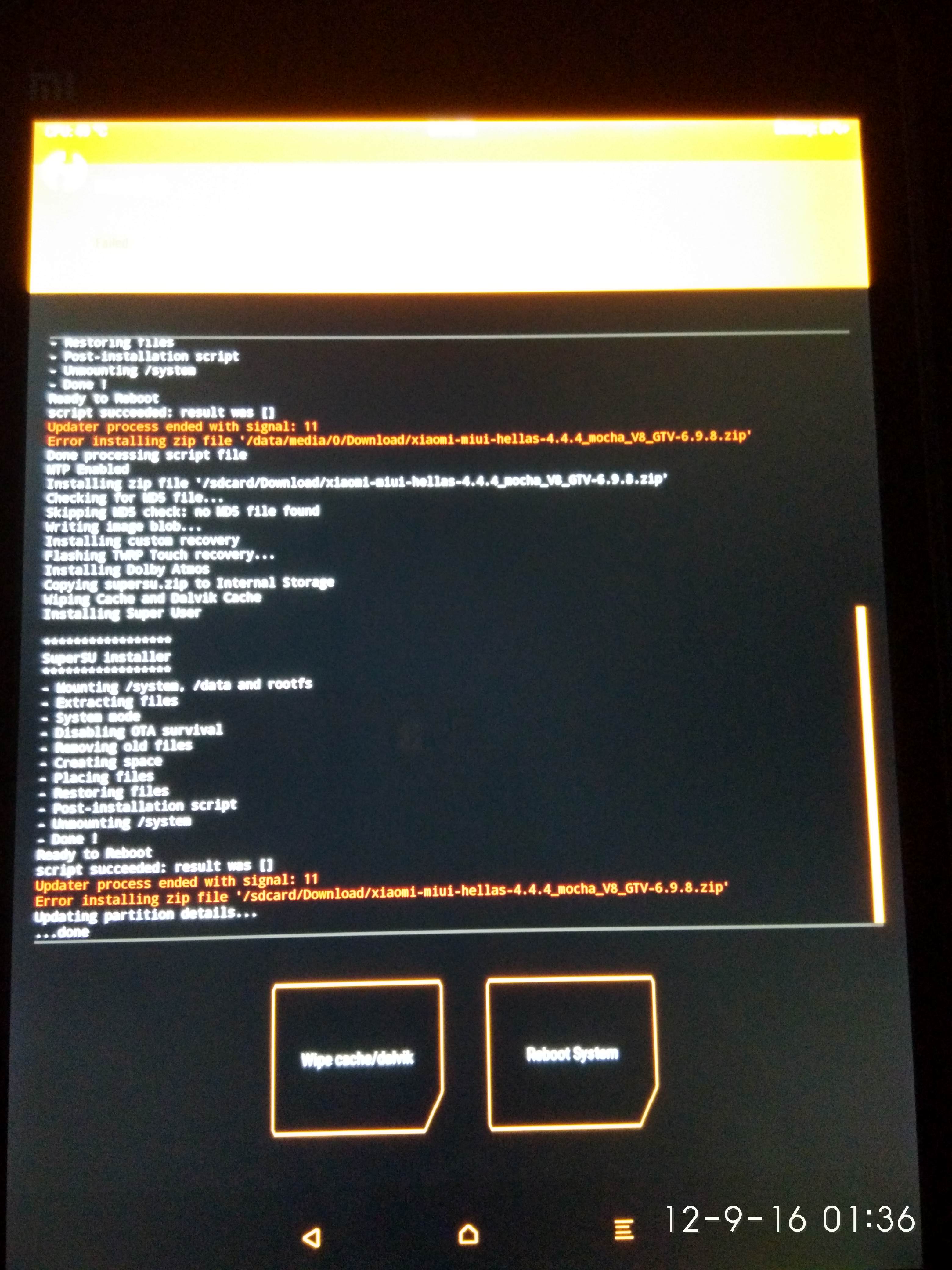

- Τώρα πάμε στο Install zip και βρίσκουμε και επιλέγουμε το Repartition_MI_Pad_1_2GB_zardMi3.zip που έχουμε βάλει στην συσκευή μας.
- Μόλις τελειώσει το Flash, αυτόματα θα κάνει Reboot και πάλι στο Recovery.
- Στην πρώτη οθόνη που θα μας εμφανίσει το CWM Recovery, επιλέγουμε πάλι το System 1
- Προχωρούμε τώρα στο Install της MIUI V8 επιλέγοντας το zip που έχουμε βάλει ήδη στην συσκευή μας. (xiaomi-miui-hellas-4.4.4_mocha_V8_GTV-6.8.25.zip)

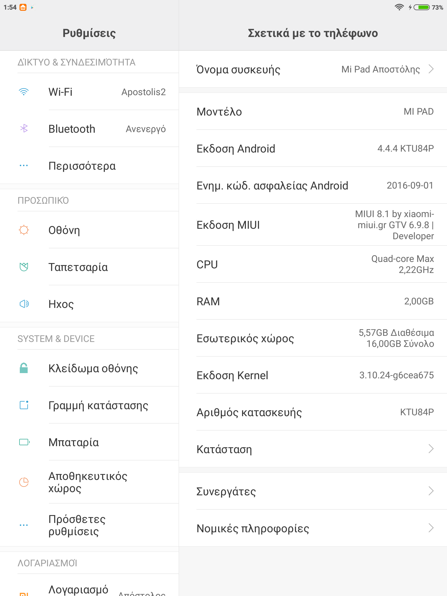

- Όταν τελειώσει το flash της ROM, μπορούμε να κάνουμε τώρα Reboot στο System, και αφήνουμε την συσκευή μας αρκετή ώρα να ετοιμαστεί για την πρώτη της εκκίνηση στην MIUI V8.
H Ελληνική ROM που σας έχουμε δώσει παραπάνω, είναι Developer, είναι Pre-Rooted με το Super User, περιέχει το Dolby Atmos και ως Recovery έχει το TWRP Recovery by @michael
