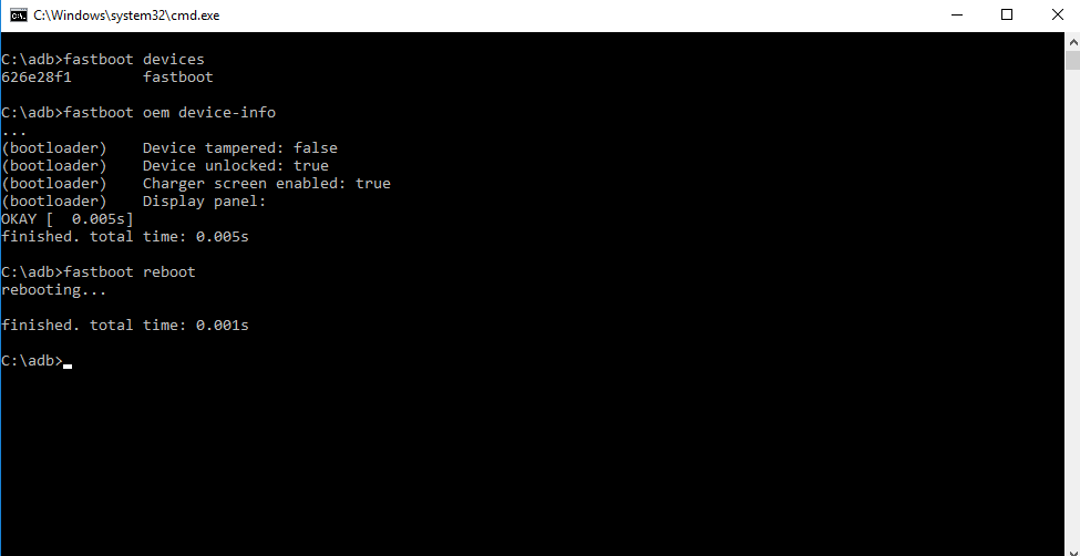

Δεν μου περνάει την rom του @gkalen κατέβασα την τελευταία stable του και προσπάθησα να την περάσω ενώ την περνάει κανονικά και την rom και το supursu και το clien φορτώνει κανονικά ξεκινάω της ρυθμίσεις με τα Αγγλικά, περνάω wifi -mail, φτάνω στον λογαριασμό Mi, εκεί κάνει δόνηση το κινητό και ακούγετε ήχος σαν να ήρθε sms και μου εμφανίζει την φόρμα του Mi accont που είναι να βάλεις τον κωδικό από το sms.
Δεν μου δίνει την δυνατότητα να βάλω το mail και τον κωδικό, αναγκαστικά μετά το κλείνω και μέσω twrt και απο backup που έχω κρατημένο γυρνάω στην stable την τελευταία την Lollipop.
Είναι η 3 φορά που το επιχειρώ μέσα στην βδομάδα και τα αποτελέσματα τα είχα δώσει και στο tsat στον @gkalen έφτασα μέχρι του σημείου να κάνω τσεκ αν ο bootloader έχει κλειδώσει είναι ξεκλείδωτος όμως την rom την περνάω σκαλώνω όμως σε εκείνο το σημείο, και δεν μπορώ να το ξεπεράσω, μήπως να ξαναπεράσω πάλι την τελευταία Ελληνική stable και μετά να το ξανά επιχειρήσω μήπως κάτι δεν έκατσε καλά, λέω μήπως
@Bodai πως θα το ξεπεράσω αυτό το βήμα αφού δεν με αφήνει περιθώριο να το κάνω, μετά το mail που μου ζητά με πάει στο επόμενο βήμα που είναι το Mi account αμέσως κάνει δόνηση και ακούγετε ήχος sms χωρίς να έχω κάρτα μέσα δεν μου δίνει την δυνατότητα να το ξεπεράσω καν αυτό το βήμα
@Bodai αν κατάλαβα καλα λες να κανω αποσύνδεση στο Mi account που από το κινητό μου όπως είμαι τώρα μετά να παω να ξαναπεράσω την rom του @gkalen αυτό μου λες ?? -
Ναι αυτό. Πριν ξεκινησεις το φλασάρισμα αφαίρεσε τον λογαριασμό. Φλασάρισε την @gkalen και όταν τελειώσεις απλά τον ξανα-προσθέτεις ..
