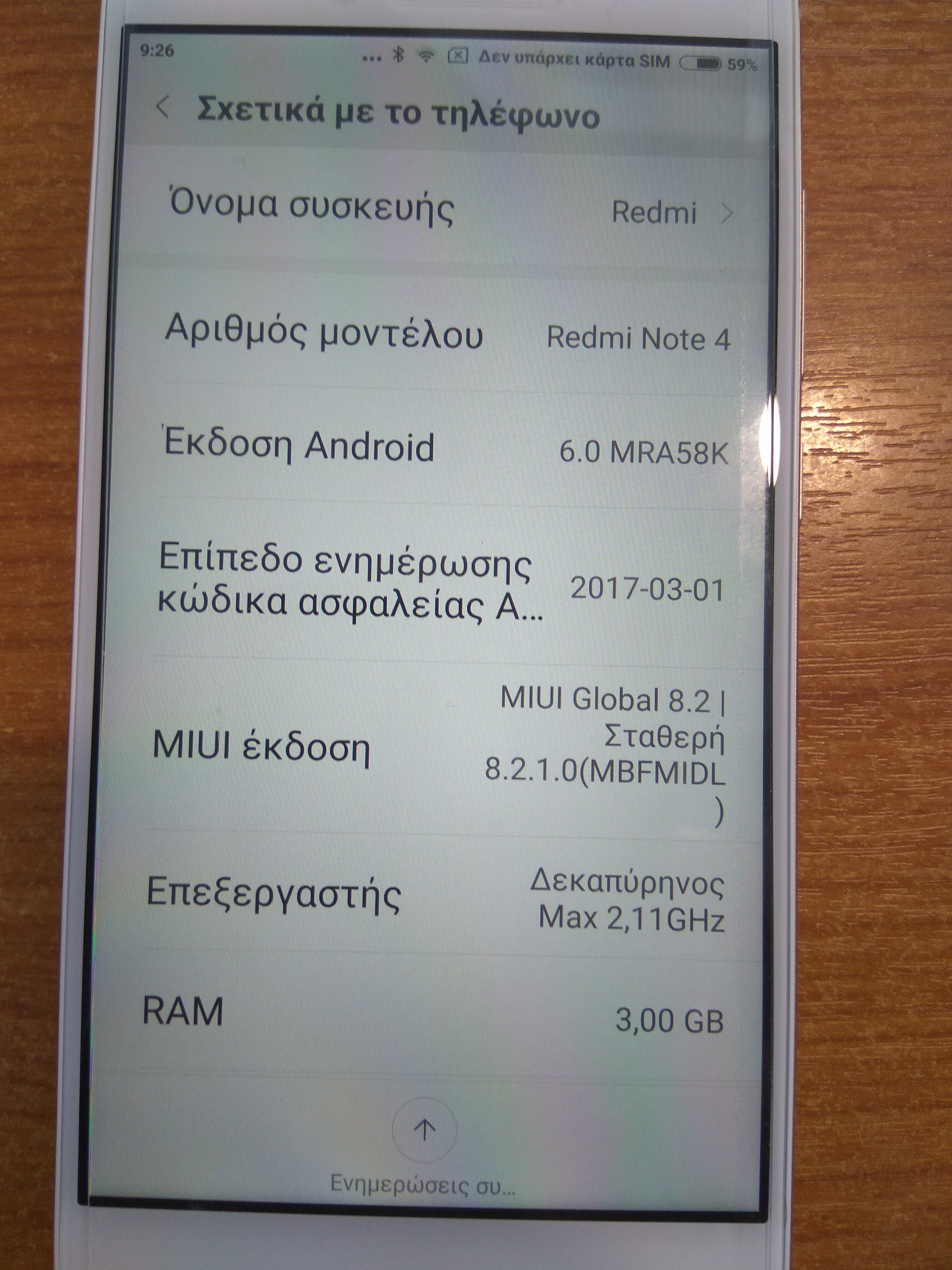

Σύντομο ιστορικό

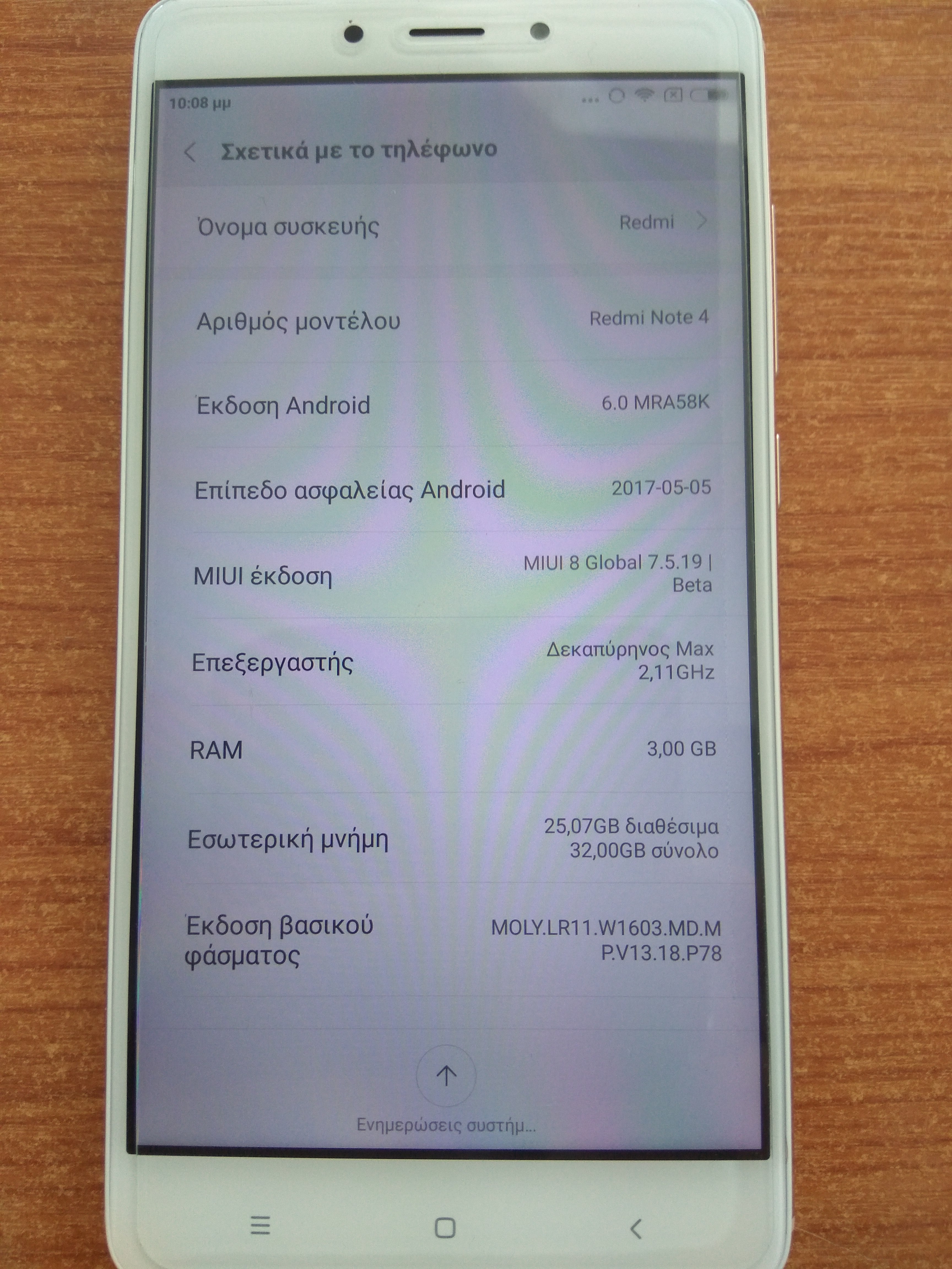

Το κινητό είχε την Global official rom 8.2.1.0(MBFMIDL) και για κάποιο λόγο του έκανε συχνές επανεκκινήσεις,μην γνωρίζοντας από flash μου έστειλε μήνυμα να τον βοηθήσω, του ζήτησα να μου αποσταλεί το κινητό στην Λάρισα όπως και έκανε χτες και σήμερα το πρωί το είχα στα χέρια μου.
Προτίμησα να του περάσω την official dev, να ενημερώσω ότι το κινητό ήταν κλειδωμένο, προσπάθησα να το ξεκλειδώσω αλλά ας όψονται η 72 ώρες. το καλό με τα nikel είναι ότι μπορείς να κάνεις flash και σε κλειδωμένο bootloader λόγω ΜΤΚ.
Βλέπουμε την rom που είχε

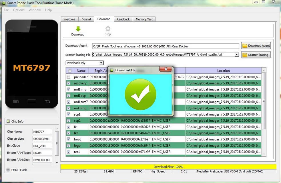

Επόμενο βήμα να κλείσουμε την συσκευή μας και να αρχίσουμε το flash
Όπως βλέπεται επιτυχία 100%
Και μετά άρχισε να φορτώνει η rom μας και ιδού η νέα μας rom
Αφού περάσαμε πάλι τους κωδικούς του Mi Account και του gmail τέσταρα το κινητό για τυχόν προβλήματα και επανεκκινήσεις, όλα κύλισαν θαυμάσια, έκανα της αναβαθμίσεις του Google Play αλλά την αναβάθμιση που μας έβγαλε την άφησα να την κάνει ο @karakotsoglouantonis για να νιώσει λίγο από την μαγεία του flash.
Το κινητό απεστάλη το μεσημέρι στον ιδιοκτήτη του,και αύριο θα το έχει στην κατοχή του, ευχαριστώ και το φίλο μου @thanos485 που βοήθησε.
