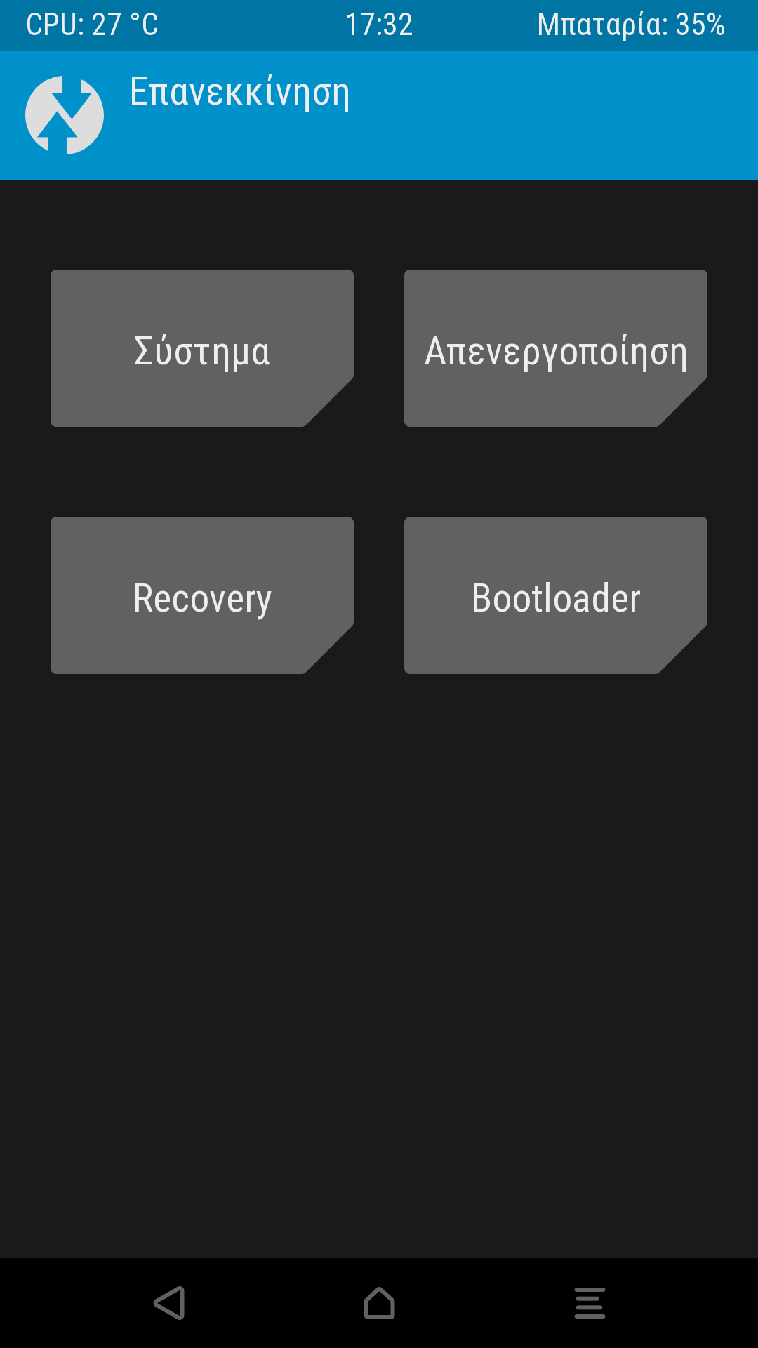

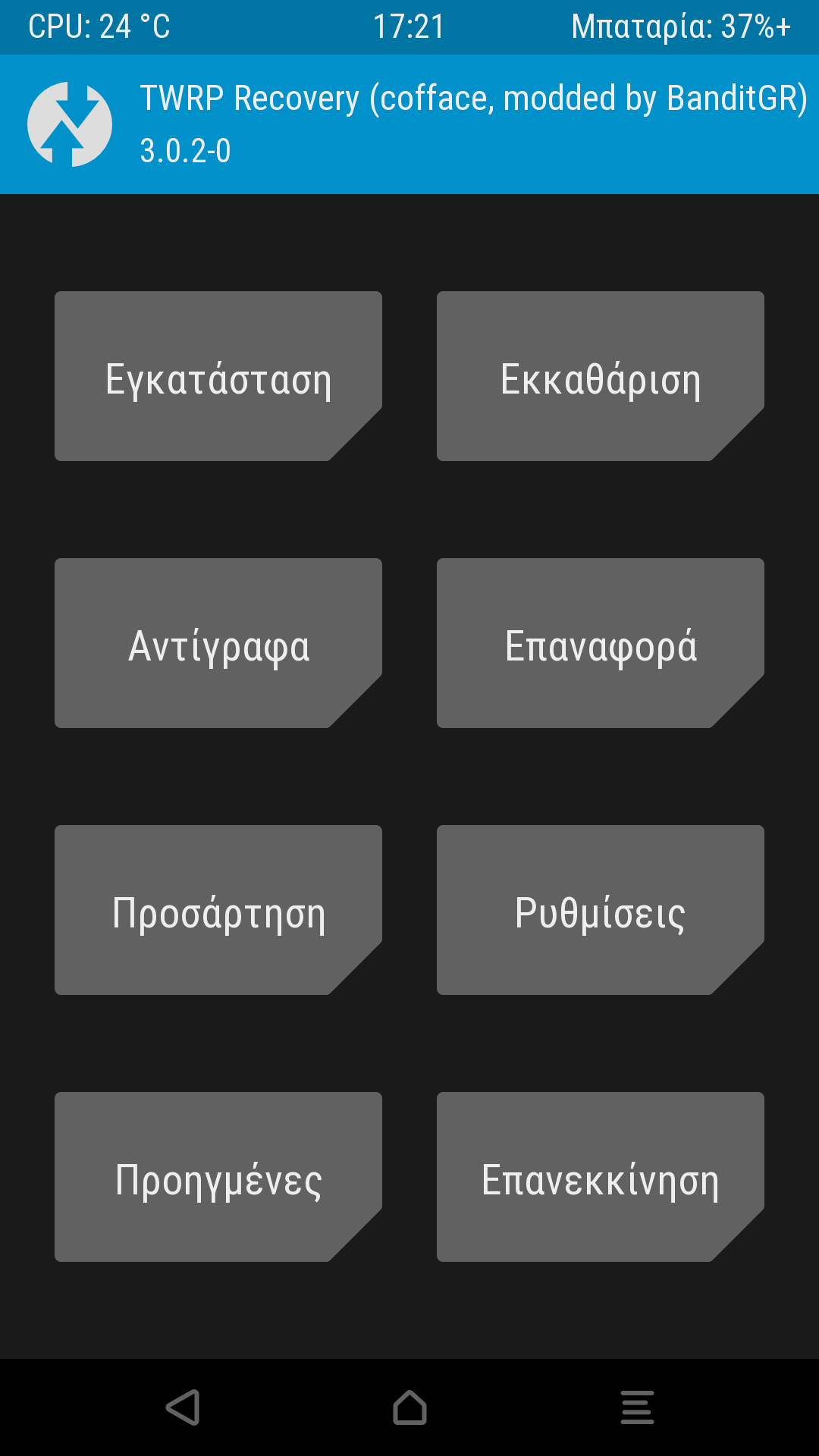

Λοιπόν έχω ανεβάσει την δοκιμαστική έκδοση του recovery εδώ (που δεν αποκλείεται να είναι και η τελική). Όποιος θέλει και είναι λίγο...τολμηρός μπορεί να το κατεβάσει και να παίξει μαζί του.
Για να περαστεί, χρειάζεται να γίνει flash με το γνωστό τρόπο μέσω fastboot δηλαδή, δίνοντας την εντολή:
fastboot flash recovery twrp.img
Μπορεί όμως κάποιος να το φορτώσει με ασφάλεια, χωρίς να το φλασάρει, απλά για να το δει, δίνοντας:
fastboot boot twrp.img

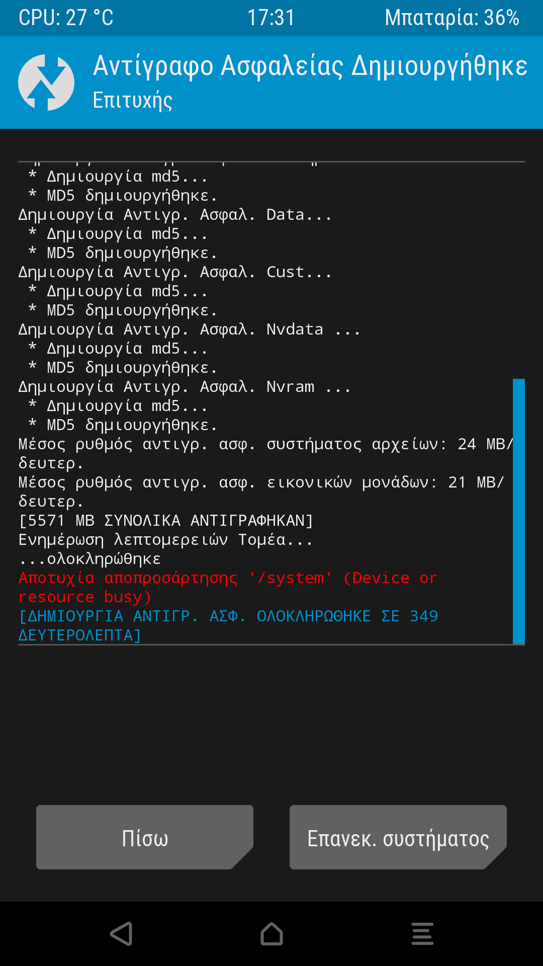

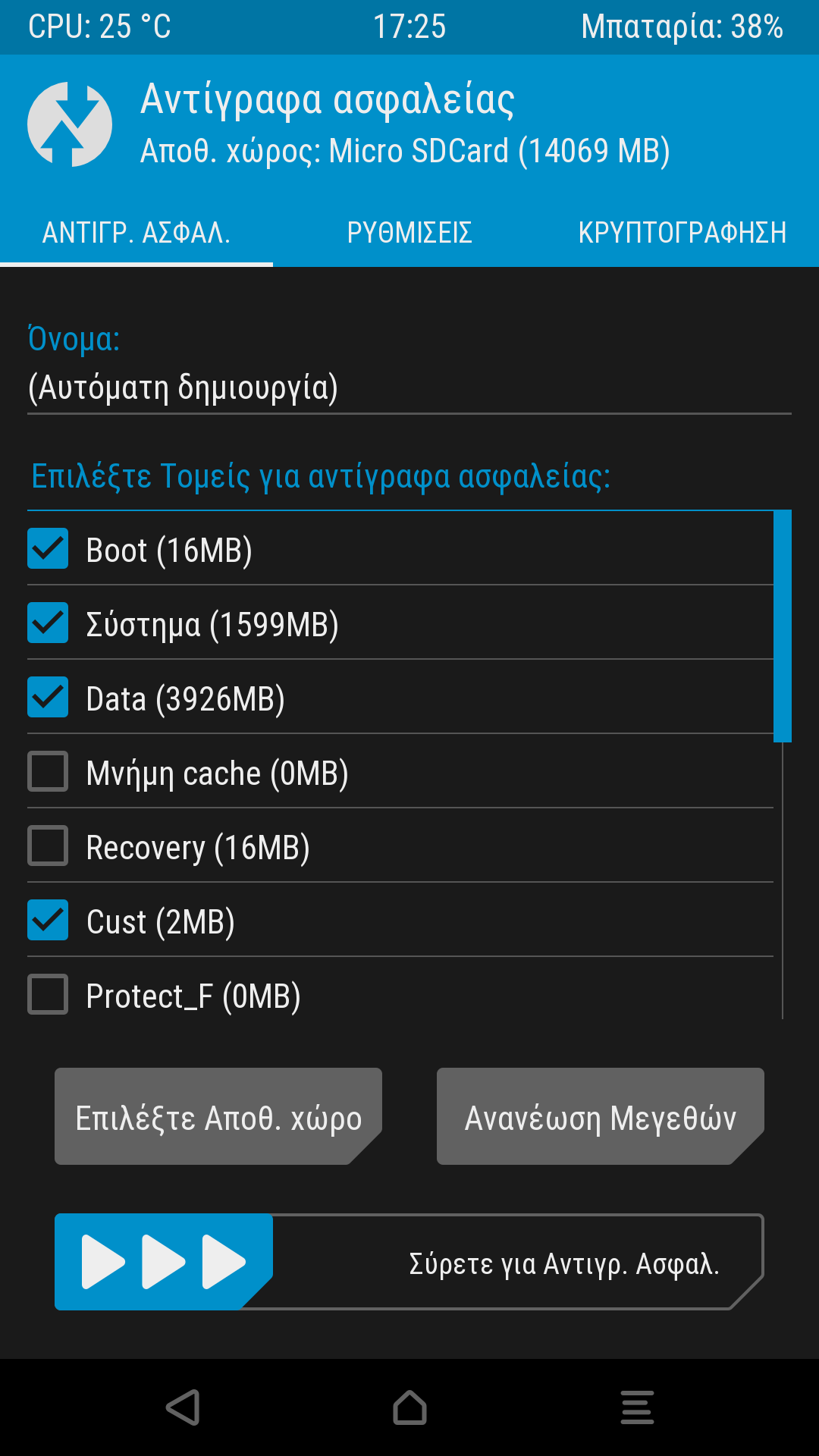

Εννοείται ότι έχει δοκιμαστεί στη συσκευή μου και φαίνεται να είναι λειτουργικό το recovery (πήρε και backup).

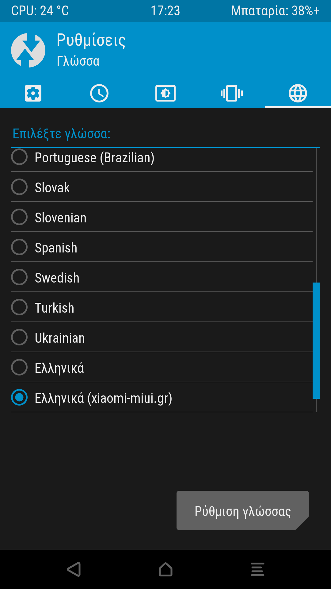

Δύο λογάκια σε όσους το επιχειρήσουν. Το recovery είναι αυτό του cofface, με μοναδική αλλαγή ότι έχει διαγραφεί η default κινέζικη γλώσσα και έχει αντικατασταθεί από ελληνική μετάφραση η οποία στηρίχθηκε στην stock που υπήρχε ήδη μέσα και την έχω αφήσει μέσα, γι' αυτό κάποιος μπορεί να προσέξει 2 ελληνικές γλώσσες στις ρυθμίσεις. Αυτή που είναι μαρκαρισμένη ως xiaomi-miui.gr είναι η δική μου μετάφραση με κάποιες μικρο-διορθώσεις για να είναι λίγο πιο σωστές και κατανοητές κάποιες λειτουργίες. Επίσης έχει διορθωθεί το μέγεθος κάποιων φράσεων για να μην ξεφεύγουν από τα όρια της οθόνης, ειδικά στο swipe, όπως συνέβαινε στην stock. Φυσικά δεν ισχυρίζομαι ότι όλοι οι όροι είναι 100% τέλειοι και όποιος έχει συνηθίσει τα αγγλικά θα τα βρει και αυτά μέσα, απείραχτα και λειτουργικά. Δυστυχώς επειδή τα sources του εν λόγω recovery δεν ήταν διαθέσιμα (προκειμένου να γίνει recompile και να αλλάξει η προεπιλογή γλώσσας με τον σωστό τρόπο) επέλεξα μια "χακιά" δηλαδή τη μέθοδο του "καπακώματος" της κινέζικης. Λογικά δεν θα πρέπει αυτό να δημιουργεί κάποιο πρόβλημα.
Features του εν λόγω recovery:
- Προεπιλεγμένη ελληνική γλώσσα με διορθώσεις.
- Υποστήριξη τόσο tianma όσο και BOE panels (λύνει τα προβλήματα του nikel με την αφή στο recovery).
- Υποστήριξη κρυπτογράφησης στο /data.
- Υποστήριξη απενεργοποίησης του Dm-Verity για την αποφυγή bootloops σε stock MIUI ROMs.
Αυτά. -
