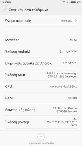

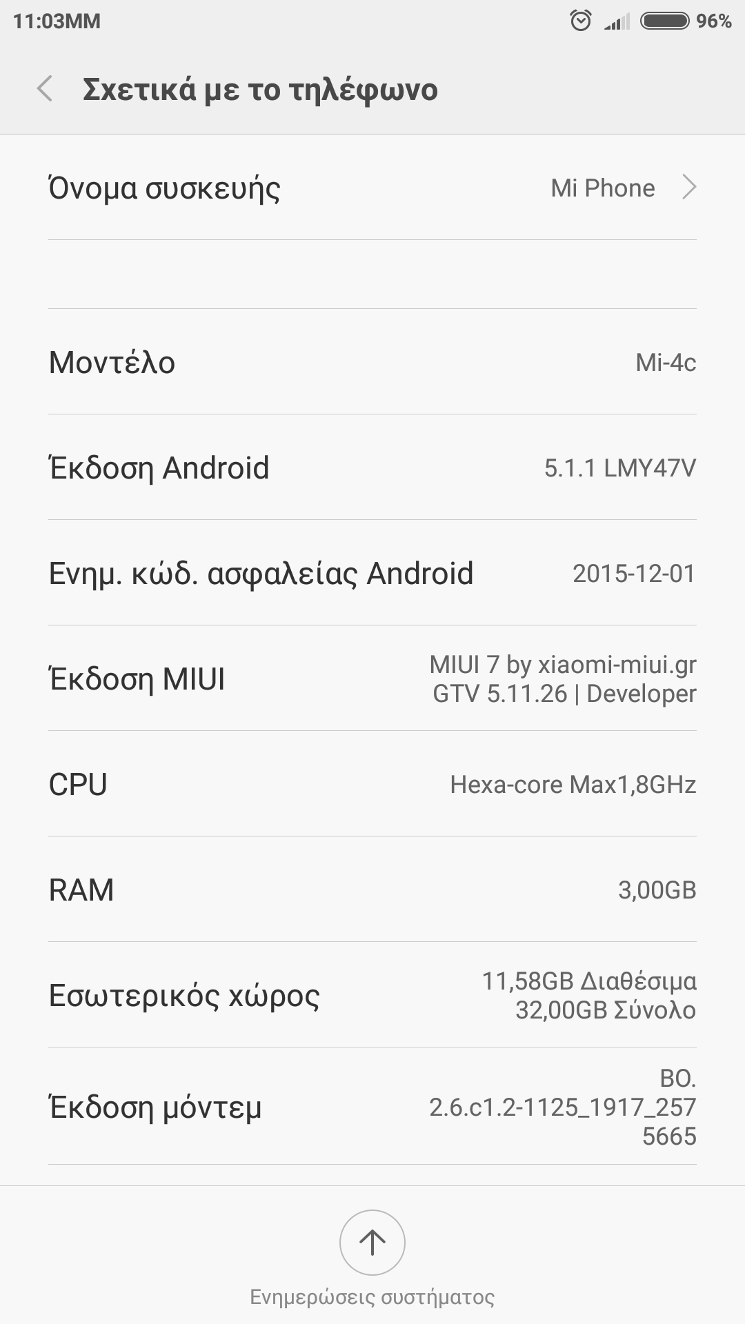

Καλησπερα!
Εχω μεινει λιγο πισω με τις αναβαθμισεις και ειπα να το ψαξω ξανα.
Προσπαθησα να περασω απευθειας τη νεα ρομ απο τον updater, ομως με στελνει αυτοματα στο TWRP.
Απο εκει, καθαριζοντας dalvik κτλπ, και εντοπιζοντας το zip παιρνω το μηνυμα:
"E:Error executing updater binary in zip...."
Επισης αναφερει οτι το zip ειναι για "libra" ενω εγω εχω "4C"
Τελος, να σημειωσω οτι η 5.11.26 ειχε περαστει μεσω adb (λιγακι επιπονα, αλλα περασε).
Ευχαριστω εκ των προτερων για τον χρονο σας!
