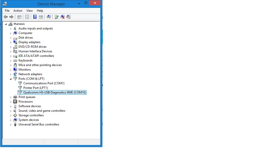

Δόθηκε ο χρόνος να ανακάμψει η μπαταρία του κινητού και με το καλώδιο ξεκίνησε η εργασία βασικά το είδε ο υπολογιστής και την πρώτη φορά σύνδεθηκε με πατημένο το volume - και το κουμπι του καλωδίου το έβλεπε σαν 900Ε. Έγινε επανεκκίνηση του υπολογιστή και στην δεύτερη προσπάθεια με πατημένο το volume + και το κουμπι του καλωδίου το σύνδεσα στο pc και το είδε σαν 9008(COM3).

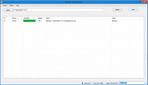

Μετά ήταν του χεριού μας αφού πλέον είχε μπει σε EDL MODE, άρχισε το flashαρισμα μετά της Κινέζικη global developer
Να ενημερώσουμε τους φίλους μας ότι πλέον η Κινέζικη global developer έχει 100% Ελληνικά και ιδού το αποτέλεσμα για τον μικρό μας φίλο @iwsif

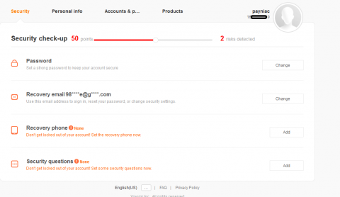

Μας είχαν αποσταλεί ο κωδικός Mi account αλλά δεν μπορέσαμε να το ξεκλειδώσουμε γιατί ο λογαριασμός ήταν στο 50% δεν πειράζει θα το κάνουμε στο 100% μέσω Skype.
