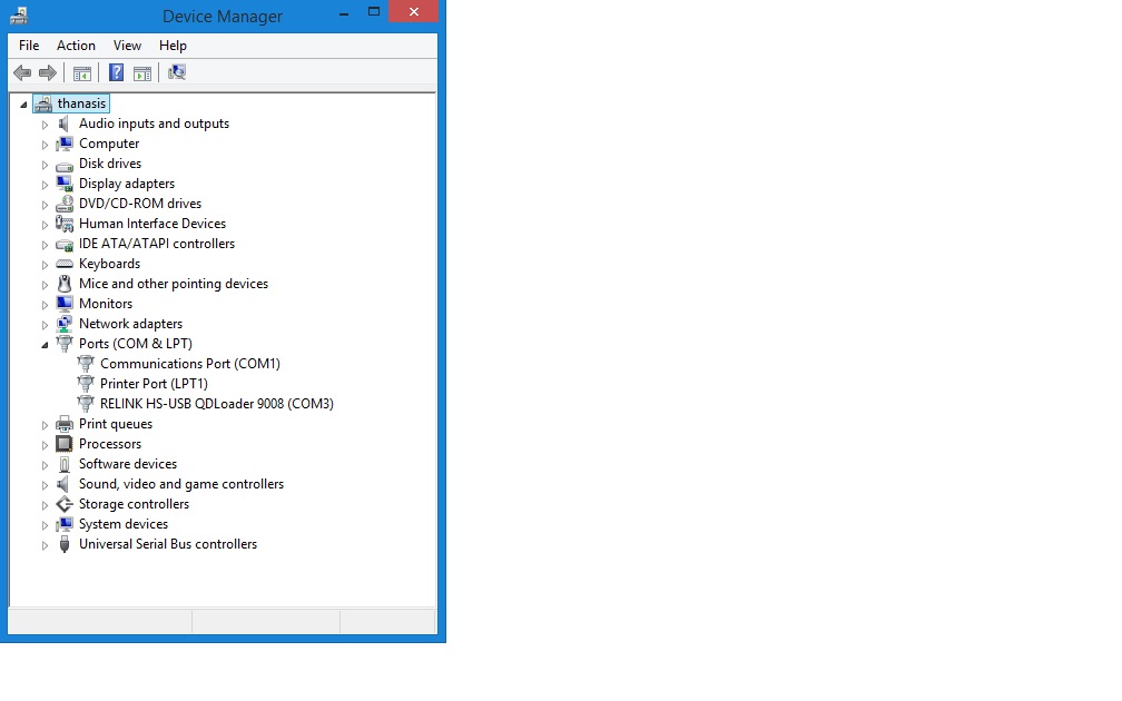

Δόθηκε ο χρόνος να ανακάμψει η μπαταρία του κινητού και με το καλώδιο ξεκίνησε η εργασία βασικά το είδε ο υπολογιστής και την πρώτη φορά σύνδεθηκε με πατημένο το volume - και το κουμπι του καλωδίου το έβλεπε σαν 900Ε. Έγινε επανεκκίνηση του υπολογιστή και στην δεύτερη προσπάθεια με πατημένο το volume + και το κουμπι του καλωδίου το σύνδεσα στο pc και το είδε σαν 9008(COM3).
Τους drivers τους έβαλα (2 unassigned drivers μου ζήτησαν τα windows8.1/x64/Test Mode να εγκαταστήσω) έτσι όπως δείχνει ο efkolo στο post #361 / σελ.31.
Και γιαυτό δεν προχωράω αν δεν λυθεί αυτό το θεματάκι αλλιώς πιθανόν να το πάρω στη μασχάλη.
Τι να πω, δεν ξέρω.
Ιδού, για του λόγου το αληθές: -
Η φώτο το έχει σαν 9008
Το Relink μην σε ενοχλεί και αυτό σωστό είναι... -

Τελικά έσβησα το driver απο το device manager και μόλις έκανα εγκατάσταση Drivers μέσα απο το MiFlash, τότε το είδε σαν Qualcomm .... 9008 (COM30).
Πήγα στο miflash, τα έκανα βήμα βήμα όπως γράφει ο efkolo και κάπου εκεί στα 214sec ΜΟΥ ΒΑΡΑΕΙ ERROR!!!
Τώρα το κινητό το έχω συνδεδεμένο ακόμα και το λαμπάκι κόκκινο αναβοσβήνει και το miflash (μαζί και ο device manager) φαίνεται να το βλέπει ακόμα.
ΤΟ ΣΩΖΟΥΜΕ ΤΟ ΚΟΡΜΙ ΠΑΤΡΙΩΤΕΣ ή το παίρνω στη μασχάλη?
