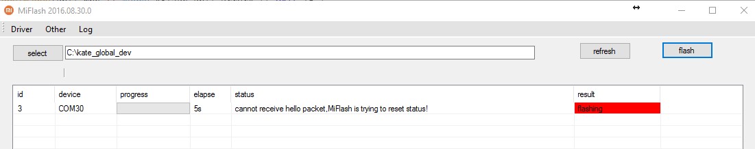

Στην δουλειά, έβαλα το κινητό στο usb συνδεδεμένο σε laptop και ξαφνικά το led άρχισε να αναβοσβήνει σε κόκκινο χρώμα. (Αυτό που θυμίζει edl). Επίσης τα win10 αντέδρασαν και βγήκε η γνωστή οθόνη που ψάχνει το device
Επειδή εκεί δεν έχω τους drivers δεν έκανα τίποτα. Μόνο λίγο σκέφτηκα αισιόδοξα λες;;;

Γύρισα στον υπολογιστή που έχει τους adb driver και από τον οποίο είχα περάσει την official global international, το συνέδεσα στον υπολογιστή και δεν συμβαίνει τίποτα. Ούτε καν αναβοσβήνει.
Από admin cmd prompt
Από το οποίο φαίνεται ότι δεν υπάρχει τίποτα.
