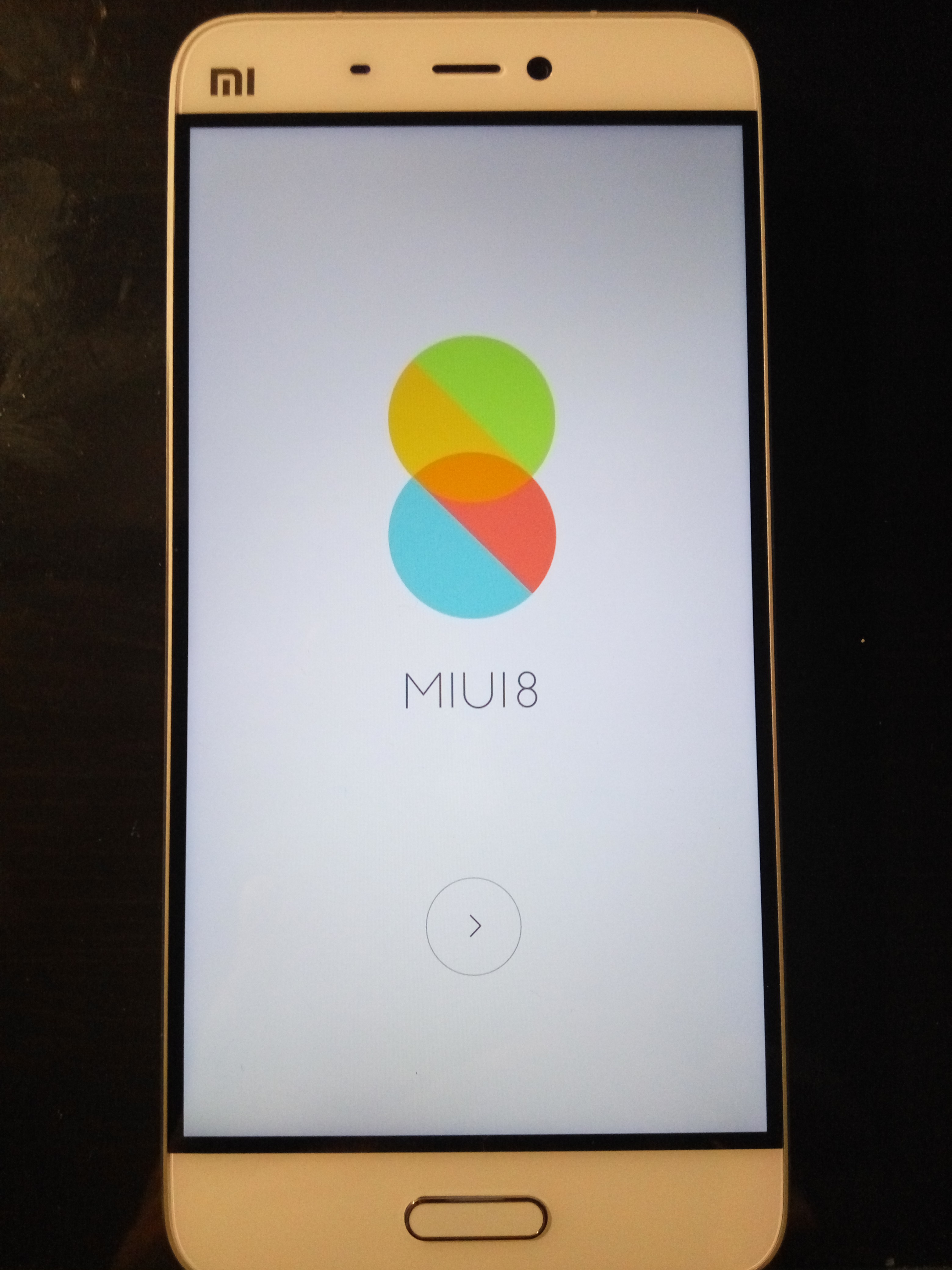

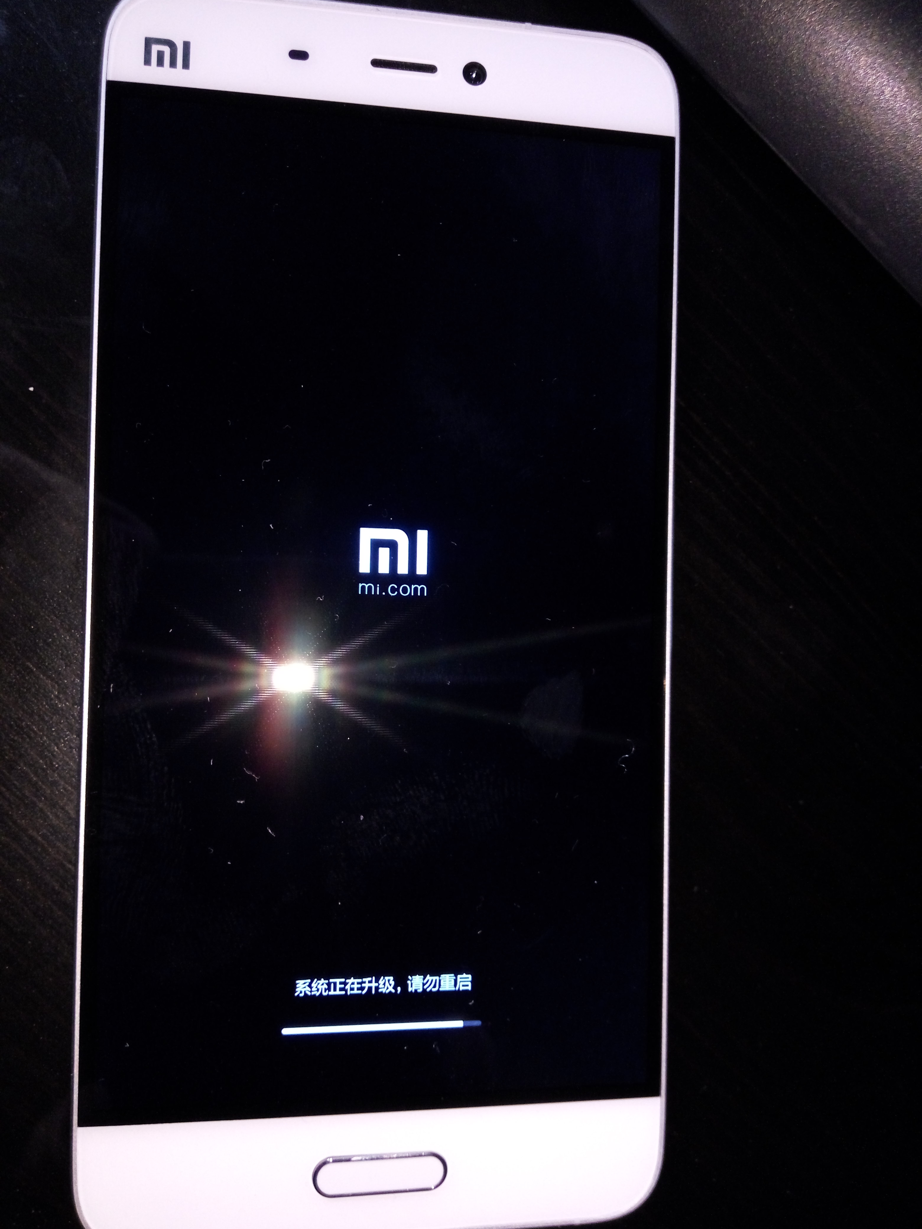

καλημέρα, ο τρόπος που επανήλθε ήταν σύνθετος και εξηγώ στην αρχή με το miflash την 6.10.20 china dev μετά από κάποιες προσπάθειες έβγαλε flash done. Αλλά πάλι δεν άνοιγε έκανε bootloop στο logo mi. Μετά ακολούθησα τον δρόμο του mipcsuite βρήκε αναβάθμιση ανώ μέχρι πριν το flash δεν μπορούσε να επικοινωνήσει. 6.10.27 με flash recovery αναβάθμιση και στο τέλος μου έβγαλε could't update! Έκανε reboot και μετά απο κάνα 10λεπτο άνοιξεΟ/H geozn8 έγραψε:
