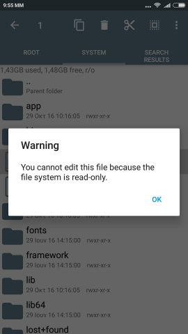

Αν δεν πιασει το 0 το αλλάζεις σε 180 και πάλι reboot την συσκευή σου. Ελπίζω ενα απο τα δύο να σου λύσει το προβλημα. Να ξέρεις όμως ότι αυτά είναι ημιμετρα και σε ενα update χανονται. Καλό θα είναι κάποια στιγμή ποια rom έχεις τώρα και ποιά θα ήταν καλό να βαλουμε ..

Βάλε την στο τέλος ro.sf.hwrotation= 0, σώζεις το build.prop προσέχοντας τα permissions του αρχείου και reboot την συσκευή σου ..

Για να γράψεις θα πατήσεις το mount r/w θα πεταχτεί ενα παράθυρο για δικαιώματα απο το supersu θα πατήσεις οκ και μετά πατάς παρατεταμένα το build.prop πανω δεξιά θα εμφανιστούν 3 τελείες θα το ανοίξεις με το open in text editor θα προσθέσεις αυτό που προτείνει ο @Bodai και μετα το κάνεις save

παω να κανω open in text editor κ μου βγαζει αυτο. το mount r/w δε μπορω να καταλαβω τι εννοεις.
Ευχαριστω ειλικρινα οσους προσπαθησαν να βοηθησουν για την λυση του προβληματος, αλλα λιγο το γεγονος οτι ολα γινονται εξ αποστασεως, λιγο οτι εγω ειμαι ασχετος (αν και το να....flashαρω rom στο κινητο μεσω twrp και να...ξεκλειδωσω τον bootloader το θεωρω αθλο για μενα!) δεν νομιζω να δωθει καποια μονιμη λυση. Αποφασισα λοιπον να το παω σε καποιο service (easyservice.gr) να το ξεψαχνησουν για τα καλα και να το διορθωσουν (ελπιζω) με την αναλογη αμοιβη.

δε καταφερα να βρω τροπο να γραψω μεσα στο build.prop και αγανακτησα να προσπαθω απο την πρωτη (!) μερα που το αγορασα να το φτιαξω (!) (το παρελαβα 26/10)
