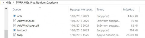

Στον οδηγό γράφει: Πληκτρολογούμε fastboot flash recovery twrp.img
Στο ξεζιπαρισμένο αρχείο του TWRP υπάρχει αρχείο "twrp" χωρίς το ".img"
Ποιό πληκτρολογούμε τελικά; -
@lallasgrγια να μην κάνω κανα λάθος. Δεν χρειάζεται να μετονομάσω το αρχείο μου βάζοντας ".img";
@geoanto555 Πως ενεργοποιώ τις καταλήξεις; -
αν το μετονομάσεις σε twrp.img μετά θα πρέπει να δώσεις στην εντολή twrp.img.img
Πληροφοριακά, μπορεί κάποιος να μου πει πως ενεργοποιώ τις καταλήξκεις των αρχείων. Έχω win 10
Δες εδώ: How to configure Windows to show file extensions and hidden files - WinZip - KnowledgebaseΟ/H apo.stam έγραψε:
Για γρήγορα μπορείς απλά από τη δεύτερη εικόνα του άρθρου να τικάρεις εκεί που λέει "File name extensions"
