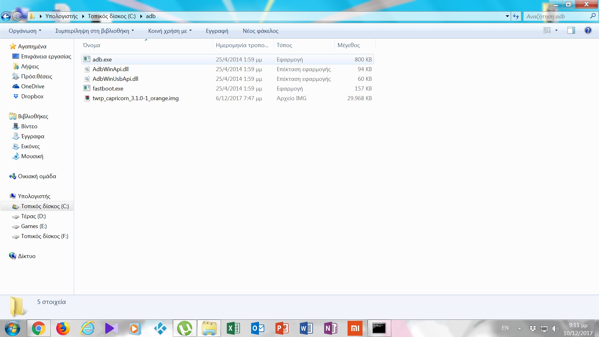

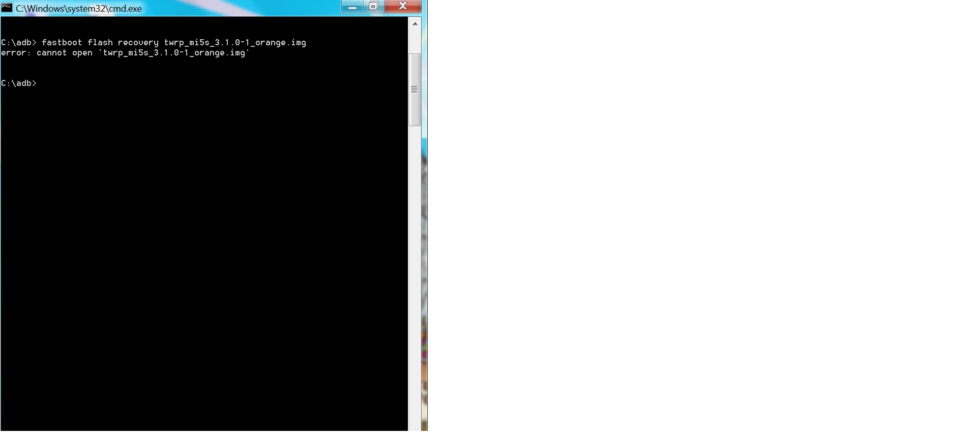

Γεια σας παιδιά έχω πρόβλημα σε αυτό το βήμα δεν κάνει τπτ σε εμενα αν μπορεί κάποιος να με βοηθήσειfastboot flash recovery twrp_mi5s_3.1.0-1_orange.img
Μπορείς να ανεβάσεις μία φώτο με την εντολή που δίνει στο cmd να δούμε τι γίνεται ?
στην αρχή της εντολής έχεις ένα κενό...
ανέβασε και μια φώτο από τον φάκελο adb να δούμε τι αρχεία έχει μέσα -
Δίνεις λάθος στην εντολή το όνομα του twrp, θα το γράψεις όπως το βλέπεις στο φάκελο.

Πληκτρολογώ fastboot flash recovery twrp_mi5s_3.1.0-1_orange.img
μου βγάζει error: cannot open 'twrp_mi5s_3.1.0-1_orange.img'
τι πρέπει να κάνω για να περάσω με ασφαλιστώ την Ελληνική rom [Stable-V9.1.2.0] Xiaomi Mi-5S ?
edit
sorry έδινα λάθος εντολή..
