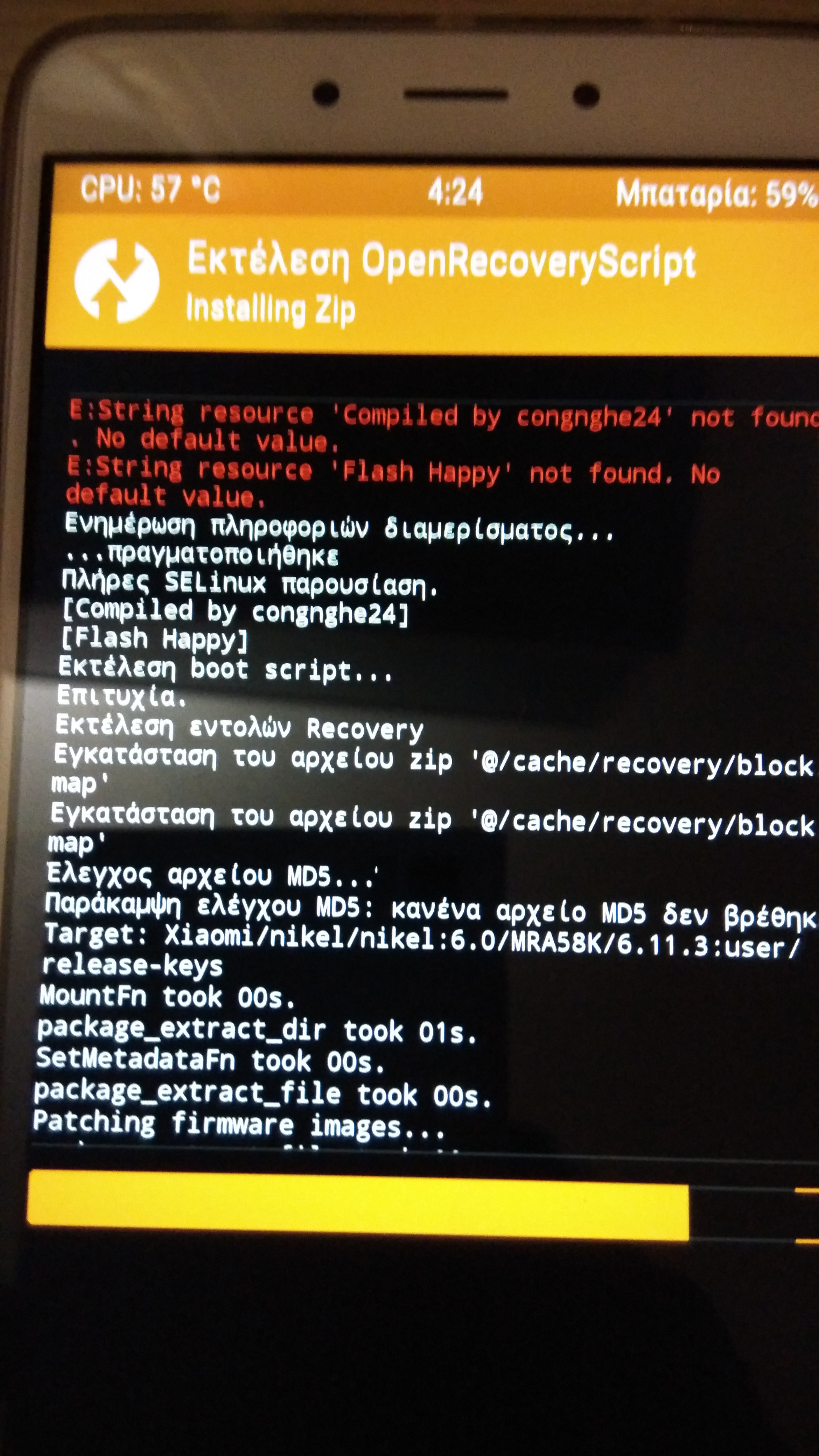

καλησπερα
και εγω εχω προβλημα με redmi note 4
δοκιμασα την 27.10 δεν βλεπει τις σιμ
δοκιμασα 3.11 δεν βλεπει τις σιμ
δοκιμασα την XTRV δεν βλεπει τις σιμ
αν περασω την 20.10 που ειχα δεν δουλευαν τα μνμ
βγαζει κατι προβλημα με το cloud
ολες τις ρομ τις περασα και απο πανω κατευθειαν
και με επαναφορα εργοστασιακων ρυθμισεων
και με φορματ
γυρναω στην 20.10 μονο με bakup χωρις να εχει προβλημα
και μου βγαζει αυτα τα κοκκινα γραμματα οταν περναω μια ρομ
μονο στην 20.10 δεν τα βγαζει αλλα δεν ειμαι και πολυ σιγουρος
αυτα απο εμενα
συγγνωμη αν κουρασα -
