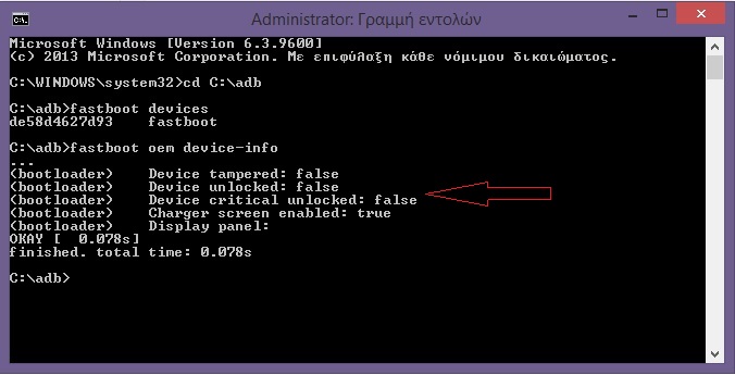

@George Kaggelaris Λοιπόν ξεκιναμε με τα βασικα, bootloader κλειδωμενος. Εδω να πω κατι παραξενο που μου συνεβει, ετρεξα το προγραμμα σου για απενεργοποιηση της υπογραφης, ετρεξε κανονικα εκανε επανενεκκινηση αλλα κατω δεξια γωνια δεν εβγαλε τιποτα. Δοκιμασα μετα και τον οδηγο @lallasgr Οδηγός απενεργοποίησης του ελέγχου της ψηφιακής υπογραφής σε όλα τα Windows χ64. Ακολουθησα και τις 2 μεθοδους που περιγραφει, και μετα την επανεκκινηση κατω δεξια δεν εβγαζε παλι τιποτα. Συνεχισα με την εγκατασταση των drivers και μαλλον ολα πηγαν καλα γιατι τη συσκευη φαινεται να τη αναγνωριζει μια χαρα (μονο που δε ξερω τωρα αν πρεπει να κανω ενεργοποιηση της υπογραφης).
Στο cmd του ελεγχου μου εβγαλε και μια γραμμη που ελεγε "Device critical unlocked: false" αυτο σε τι αναφερεται;

@pixy84 Καλημέρα. Έχεις Windows 8, 8,1 εξ' ου και το θέμα με το Test Mode κάτω δεξιά. Αν μπορείς μπες στο BIOS και δες αν είναι ενεργοποιημένο το Secure Boot. Αν ναι, απενεργοποίησέ το και κάνε ξανά τη διαδικασία. Αν όχι, δεν πειράζει προχώρα κανονικά εφόσον αναγνωρίστηκε το κινητό.
Για να πάς σε Official δεν χρειάζεται να ξεκλειδώσεις.
Αρχικά δες αν μπορεί να γυρίσει σε EDL Mode το κινητό.
Ας δούμε αυτά και προχωράμε κατόπιν στα επόμενα βήματα. -
