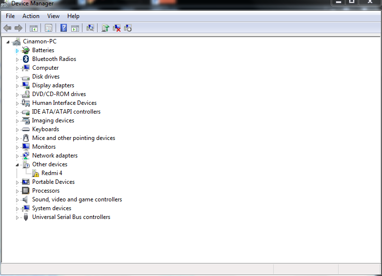

Ναί ελπίζω !! Ξεκίνησαν τα θεματάκια από τώρα βέβαια δε το βλέπει ο υπολογιστής σαν adb αλλά σαν redmi4 και ειναι κόκκινο και δε μπορώ να περάσω drivers για να φλασάρω την οφισιαλ ρομ απο το mi pcsuite...Ο/H spoulk έγραψε:
ποιόν οδηγό να ακολουθήσω κατά τη γνώμη σου ; -
Εννοώ πως όταν το συνδέω σε revovery mode με το pc... βγάζει θαυμαστικό...και δεν μου βρίσκει drivers και δε μπορώ από το miui suite να ψάξω για official rom ουτε να βάλω την official dev Που εχω κατεβάσει...το ίδιο ακριβώς γίνεται από το κινέζικο...Ο/H derveni έγραψε:

Πέρνα το Mi flash άνοιξε το κινητό σύνδεσέ το και βάλε τους οδηγούς χειροκίνητα από την διαδρομή Win 64 bit C: \ Program Files (x86) \ Xiaomi \ MiPhone \ Qualcomm \ Driver, εάν έχεις 64 bit ή 32bit από την ίδια διαδρομή χωρίς το (x86).
Εύρεση οδηγών σε αυτό τον υπολογιστή.
Με δεξί κλικ πάνω στο RedMi 4 με το θαυμαστικό. -

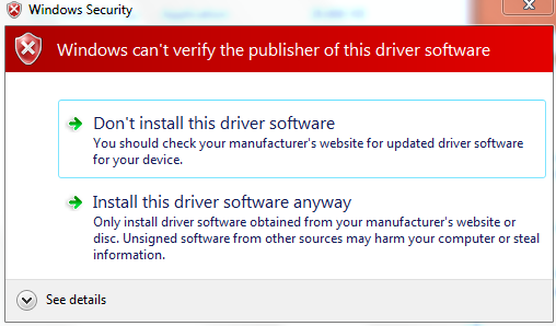

αγαπητέ @makis1024 δοκίμασα με το το τρόπο σου,δεν τα κατάφερα...δεν βρίσκει drivers ακόμη....παρατήρησα ενώ έκανα εγκατάσταση το Mi Flash πως για κάθε driver μου πέταγε κόκκινο παραθυράκι ότι δεν μπορεί να κάνει verify τον publisher του drivers..το βγάζει 3-4 φορές μάλλον για κάθε driver...έχω βάλει το pc σε test mode παραυτα... μετά την εγκατάσταση μου ψάχνει να περάσει τους drivers αλλά αποτυγχάνει μαλλον και πετάει μήνυμα .Ο/H makis1024 έγραψε:
Προσπάθησα χειροκίνητα απο το device manager και τα ίδια... -
Έχεις πατήσει την δεύτερη επιλογή που λέει "Install the driver software anyway" ?
Ή πατάς την πρώτη που λέει να μην τους εγκαταστήσει ?
